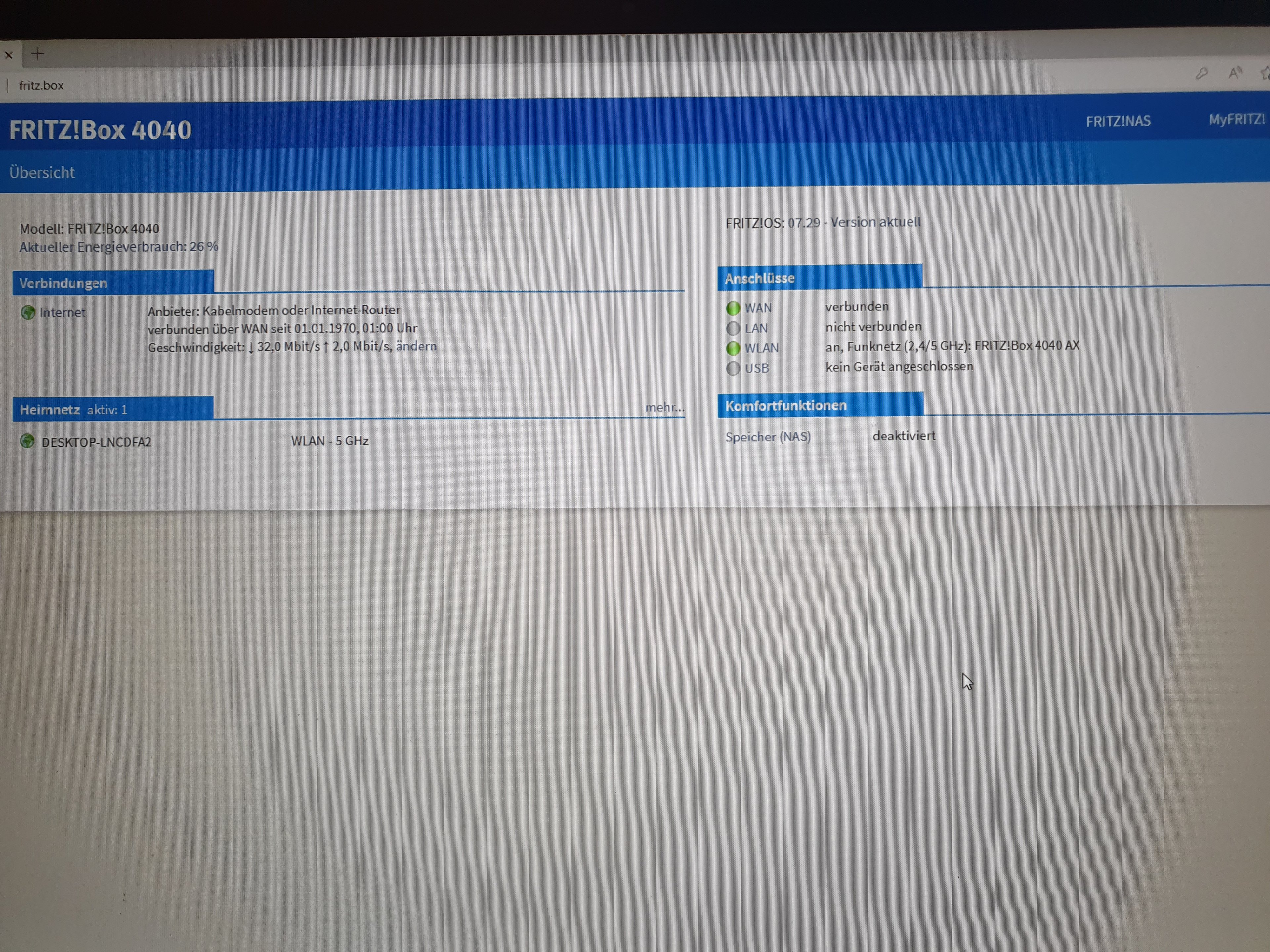

Hier ein Foto.
Danke für die Hilfe

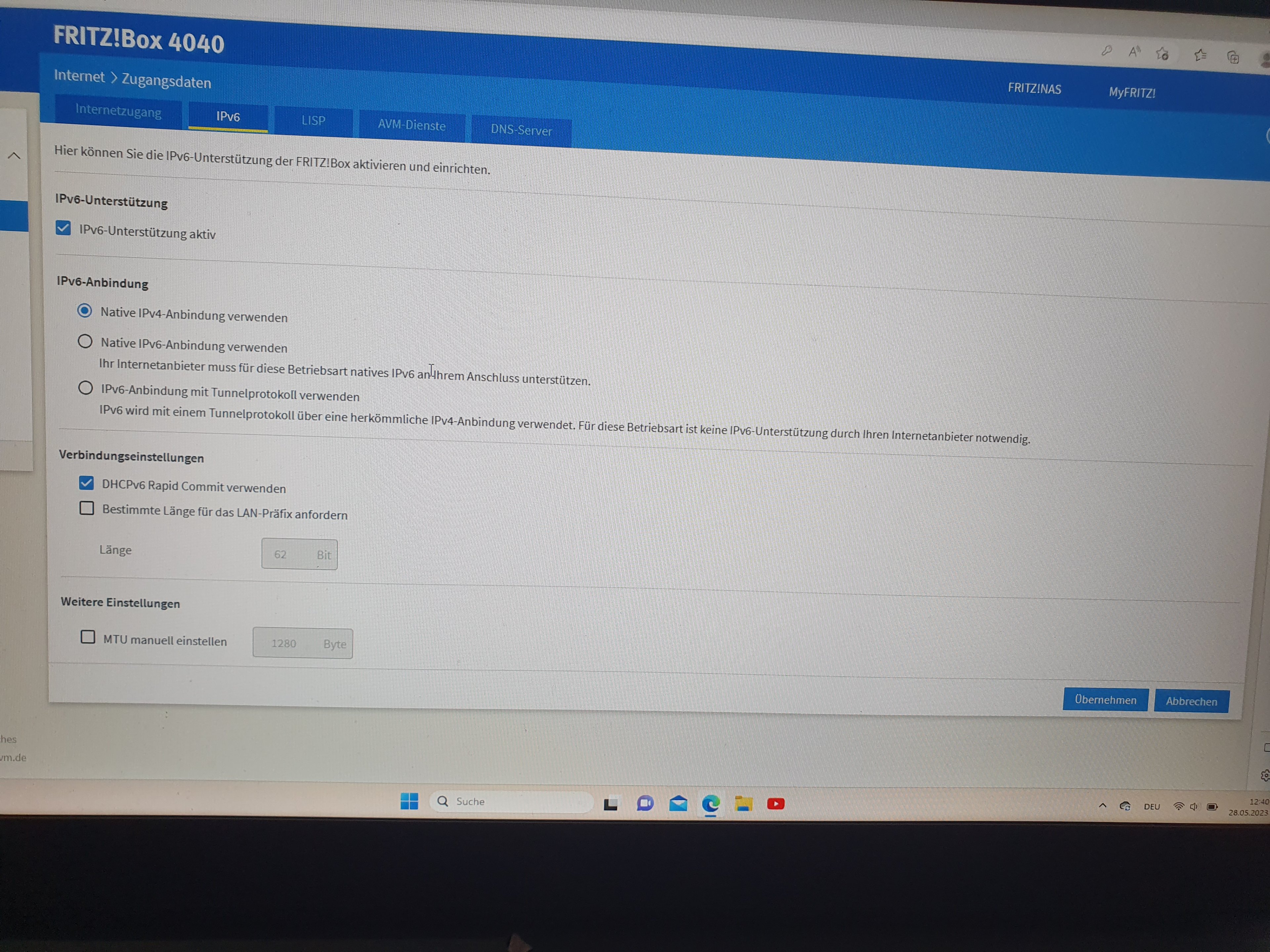

Zeig mal die Verbindungseinstellungen, z.B. wie sind IPv4 und IPv6 eingestellt?
Sieht so aus, als hätte Dein Vermieter kein DHCP-Server am laufen. Was Du probieren könntest: fritz.box → Internet → Zugangsdaten → (Reiter) IPv6 → IPv6-Unterstützung aktiv. Klappt wenigstens das?

Ich habe immer die IPv4 Verbindungseinstellungen noch nicht gesehen. Vorher kann man nichts sagen. Wenn dort z.B. statische IP oder IP-Client eingestellt ist, dann kann es nicht funktionieren, und wir sehen davon auf den gezeigten Screenshots gar nichts.
Was soll das bringen? Wenn im Hauptrouter nicht Prefix Delegation eingerichtet ist, dann bringt es gar nichts, und wenn es eingerichtet ist, dann hätte es auch mit "Native IPv4" funktioniert.

Vllt. sollte er mal die u. seine FB mit korrekter Uhrzeit u. Datum einstellen? Bei mir zickt der Browser absolut rum wenn das genauso wäre, da reichen schon ein paar Tage aus. Weiter gibt es kritische IP-Adressbereiche der Fritzboxen die man nicht verwenden sollte. Den Thread, ob der hier war, weiß ich nun auch nicht.
