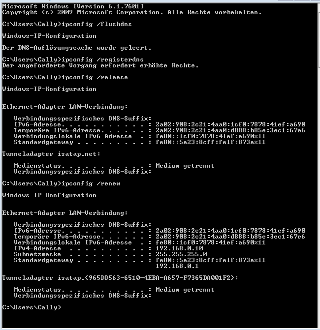

Ich weis nicht genau welcher Command geholfen hat, weil ich direkt alle ipconfig eingegeben habe die hier aufgelistet worden sind (hey, noch kaputter kanns nicht gehen oder xD)
Auf jeden fall klappt es jetzt und ich starte mal meinen PC neu um zu testen ob es danach immer noch geht, bg
Ja, das war auch richtig so, Du solltest auch alle eingeben ;)
Da bin ich wieder, war leider keine andauernde Lösung, nach dem Neustart war es wieder beim Alten und ich konnte es mit den Commands neu beheben.
Da habt ihr mal meine cmd nachdem ich alles eingegeben habe
Übrigens hab ich keinen Plan was die Hosts Datei ist ^^
Starte die cmd mal als Admin, damit der Befehl ipconfig /registerdns auch korrekt durchläuft!
