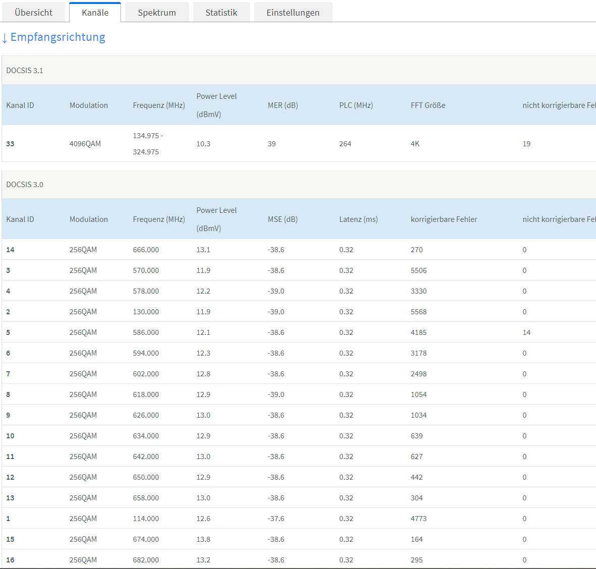

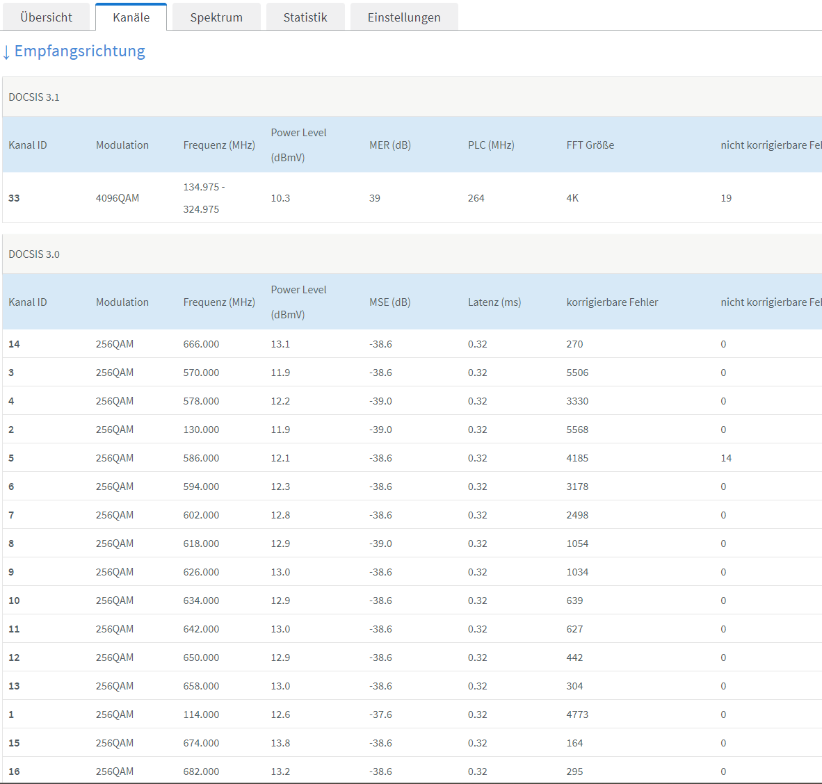

Dazu wären die Daten deiner Känäle noch interessant:
Z.B. ein Bild aus einer Fritzbox, Kabel.
und die Ereigniseinträge deiner Box:

Ich finde eine solche Ansicht bei meiner Box nicht (echnicolor CGA-4233-EU).
Scheinbar kann ich die Kanäle in meiner Box nicht sehen. Auch ein Fehlerprotokoll gibt es nicht. Vermutlich ist die Software im Basismodem relativ einfach?
Ich hab nur das...

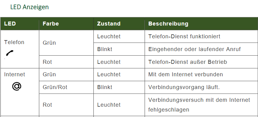

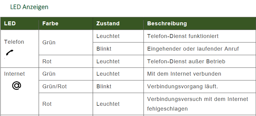

Übrigens: Selbst bei den Internetausfällen leuchten die beiden Kontrolleuchten am Modem ganz normal. Also nicht wie bei einer echten Netzstörung (die wir vorige Woche hatten), da gabs einen Ausfall im haben Ort. Da blinkt dann eine Lampe bzw. wird rot. Also bei den Internetausfällen sieht man auch am Modem nichts - da ist alles ganz normal.

Ansonsten leuchten die beiden Lampen wie Power und Internet grün - auch wenn der "Internetausfall" ist. Der Techniker meinte bei einem "echten" Ausfall würde die Internet-Leuchte rot leuchten (und das war in der Vorwoche so, wo es die generelle Störung im Ort gab).
