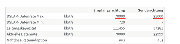

Was zeigt denn die Fritzbox an theoretisch maximaler Leitungsgeschwindigkeit. Steht unter DSL-Informationen\DSL.
Da gibt es eine Tabelle DSLAM-Max, Leitungskapazität und Aktuelle Datenrate sind die interessanten Werte
Reaktionen: Maxling001
Ich schicke mal ein Bild rein,
soweit ich sagen kann, maximal 112K.
Und das würde auch ziemlich gut mit mit dem übereinstimmen was ich bis letztens empfangen habe!
805263

Habe gerade gesehen das die Leitung auf 70000 gebremst wurde. Da hat der Techniker mir wohl doch Scheiße erzählt.....
DSLAM-Datenrate Max.kbit/s70000
Leitungskapazitätkbit/s111722
Ich könnte kotzen.
Die Leitung hat aber eine Kapazität von 110Mbit. Der DSLAM handelt mit der Fritzbox die Geschwindigkeit aus.
Ich hätte jetzt pauschal die Fritzbox, Kabel die zur Fritzbox führen etc. in Verdacht.
Was sagt denn die Easybox? Kommen da auch nur 70Mbit an?

Sieht nach einem DLM Profil aus. Da kannste kotzen so viel Du willst. Ein Automatismus hat auf deiner Leitung Störungen festgestellt und kompensiert diese durch reduzierte Datenrate.
Dafür bekommst Du eine stabile Leitung. Wenn die Störung beseitigt ist, steigt auch die Datenrate wieder an. Es kann gut sein, dass das hin- und herstecken der Router im laufenden Betrieb dazu geführt hat.
Reaktionen: brainDotExe und Maxling001
Also bei diesen perfekt geraden Werten würde ich auch sagen, dass dort etwas softwareseitig gedrosselt wird.
805272

Danke für eure Antworten.
Ich habe einen neuen Fall bei Vodafone aufgemacht und werde morgen einen DLM Profil Reset sowie einen Port Reset erfragen wenn ich mit dem Techniker am Telefon hänge.
Vielleicht kriege ich ja tatsächlich dieses mal einen Techniker der nicht nach Drei Sätzen schon genervt ist und mich am liebsten wegdrücken würde. Traurig das ich auf das Combuterbase Forum, Internetrecherche und Google angewiesen bin, obwohl dem Techniker ja ein Licht hätte aufgehen sollen, als ich ihm erklärte, das ich die Router mehrere Male umsteckte und es zu Fehlern kam....
