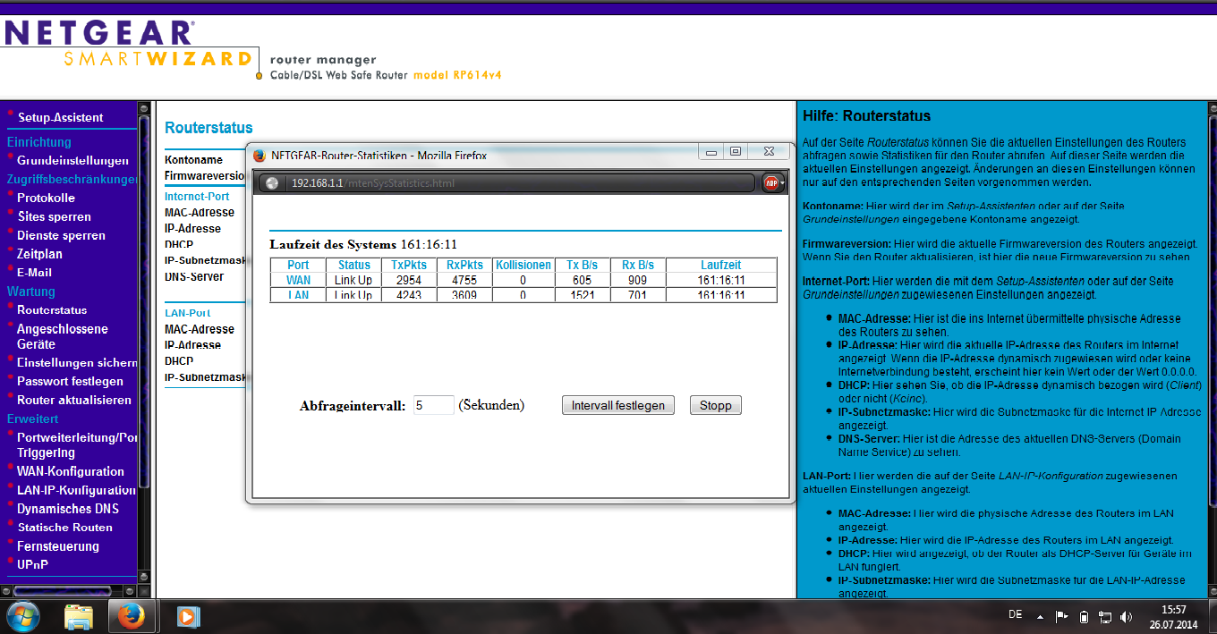

Ich kenn mich da leider nicht wirklich aus, das näherste was ich zum Status des Routers gefunden habe ist das hier:
Am interessantesten ist noch, daß die Internetverbindung (WAN Status Link Up) seit 161,x Stunden besteht, also seit etwas mehr als sechseinhalb Tagen. In dieser Zeit sollen allerdings nur 2954 Pakete nach draußen gegangen sein und 4755 reingekommen. Das erscheint mir doch arg wenig.
