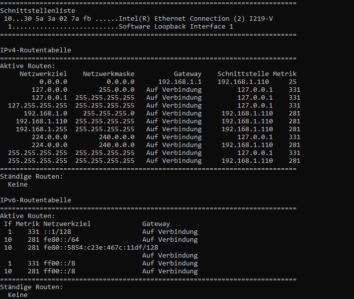

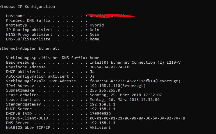

ipconfig /all wenn es funktioniert und wenn es dann wieder nicht funktioniert und ebefalls mal
route print
Interessant ist auch Netzwerk und Freigabecenter / Adaptereinstellungen ändern
ipconfig wenn alles funktioniert:
route print
Sieht logischerweise normal aus.
Jetzt wäre der Fehlerfall interessant.
Bei der Problembehandlung wird sicherlich was geloggt in der Ereignisanzeige.
Auch diese prüfen und posten.
