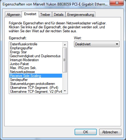

Realtek Netzwerkkarte? Dann Seitenskalierung deaktivieren.
Netzwerkadapter?
Realtek pcie gbe family controller
Was bewirkt diese Deaktivierung?

Habe zwar mittlerweile (zum Glück) einen Marvell Controller, aber bei Realtek gehts genauso:
side-scale-jpg.222841
@ hoosty
Kein Erfolg mit der Deaktivierung.
