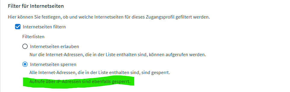

Was man doch will, ist, dass Pakete eines gesperrten Clients nicht mehr ins Internet geroutet werden - nicht, dass die gelben Seiten verschweigen, wo die Freunde wohnen.
Zugangsprofile enthalten das da:
Imo hat das zu bedeuten, dass das nicht DNS-basiert arbeitet.
//edit: Ah, das wäre dann ne komplette Sperre für diesen Client. Verstehe.
Aber auch hier. Internetnutzung = IP Routing nach WAN. Und NICHT "Wir beantworten DNS-Anfragen nicht mehr korrekt".
