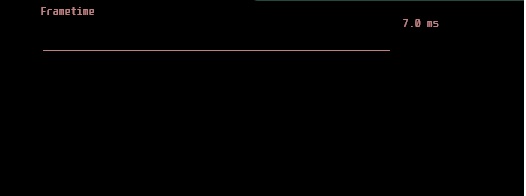

Ich denke aber ich hab das Problem gefunden... wills nur nicht zu laut sagen, aber es sieht sehr gut aus.
Ich hab ja eine RGB tastatur (lioncast) und oft ist mir aufgefallen dass wenn ich fähigkeiten benutzt habe in valorant (auf tastatur) kam es zu framespikes.. Dann hab ich mal den treiber für die tastatur installiert und 4 ganze games gemacht, bislang absolut grade frametimes, keine ruckler alles smooth
