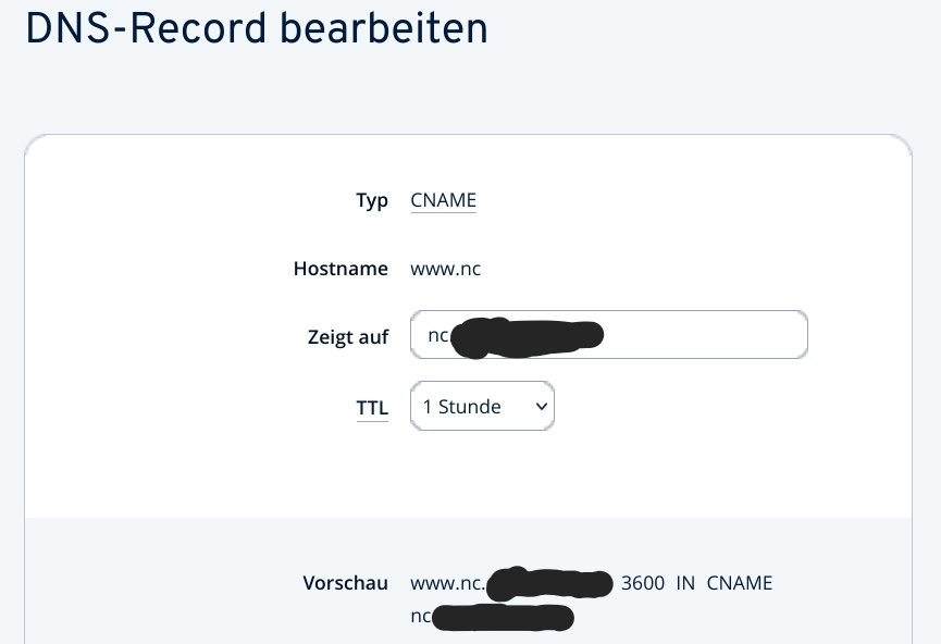

Ich hatte jetzt folgendes versucht:
Code:
www.nextcloud.meinedomain.de---CNAME---> nextcloud.meinedomain.de---CNAME----> meinedomain.de---A-Record/DynDNS über Ionos-API---> IPv4
Da meckert Ionos rum, dass für den www.-Eintrag MX-Records deaktiviert werden müssten. Bei dem nc.md.de-Eintrag funktioniert es wiederum problemlos, wenn ich auf die Domain verweise, welche auf den A-Record verweist.

madmax2010 schrieb:
wie sieht der Eintrag aus?
