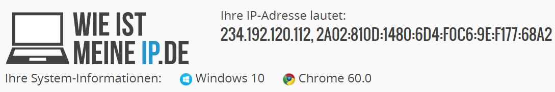

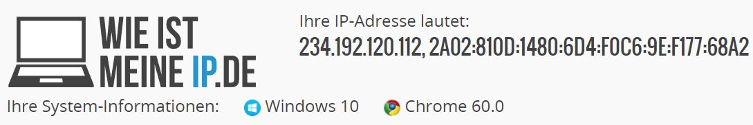

seit gestern habe ich ein sehr merkwürdiges Problem, dass sich meine IP scheinbar bei jedem Druck auf F5 ändern würde. Habe dies auch über wieistmeineip.de und Ähnliches getestet. Die IPv4 bleibt definitiv gleich und auch das Gateway(?) bleibt gleich, aber die IPv6 scheint sich durchgehend zu ändern. Aufgefallen ist mir dies, da ich viele sicherheitsrelevante Seiten nicht mehr ansteuern kann, da ständig die Nachricht kommt, dass ich von einer unbekannten IP aus zugreifen würde. Innerhalb der Fritzbox wird meine IPv6 hexadezimal angezeigt und die Zahl bleibt auch gleich (siehe Screenshot). IP.JPG
Bei jedem Druck auf F5 ändert sich die "normale" IP vor der Hexadezimalzahl. Woran könnte das liegen bzw. welche Infos sind dafür noch relevant?
Nur bei Chrome ?
Bemerke gerade das das eine IPv4 Multicast Adresse ist, was zeigt die Fritzbox für Adressen am WAN an ?

Zur ersten Frage: Tatsächlich funktioniert es in Edge. Wenn ich damit bspw. wieistmeineip.de ansurfe, dann wird die IPv6 dort auch nur in Hex angezeigt und keine Umrechnung davor.

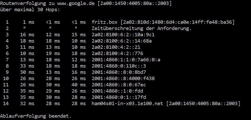

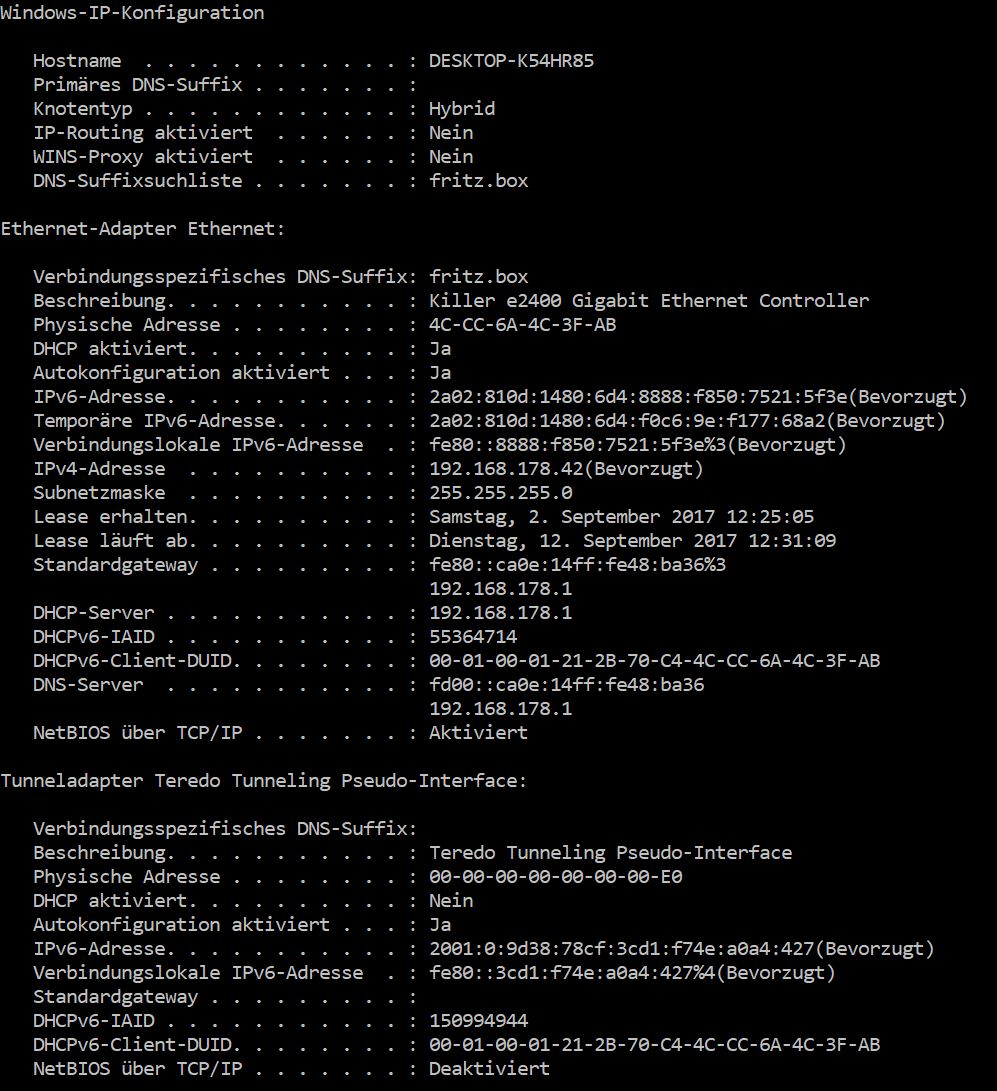

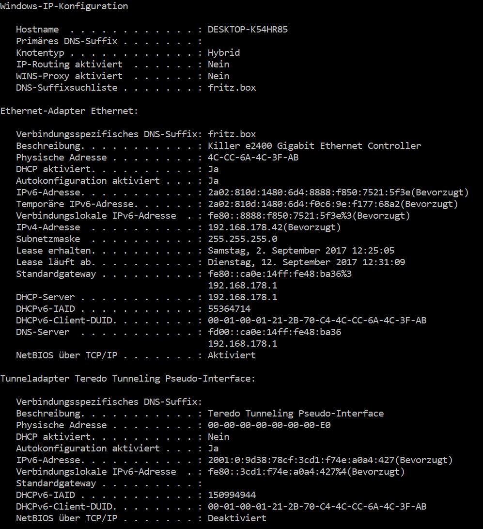

Poste bitte dein:
"ipconfig /all"

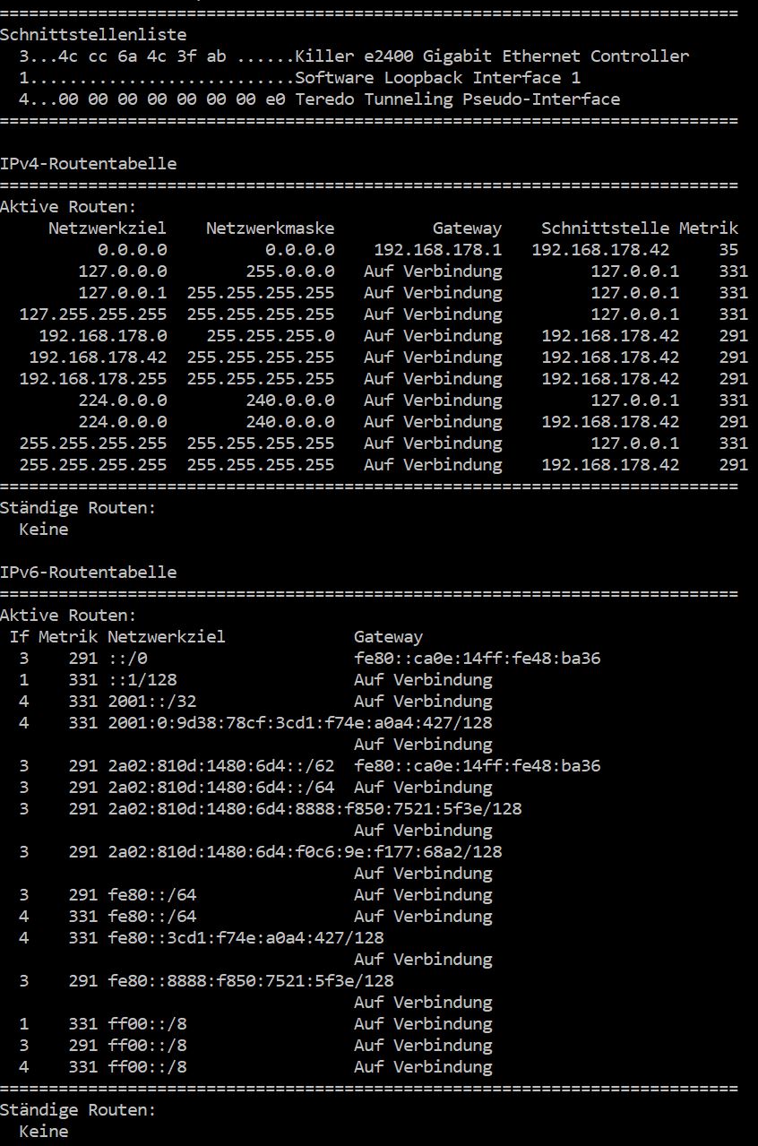

"route print"
"tracert www.google.de"

Sorry, dass es so lang gedauert hat.

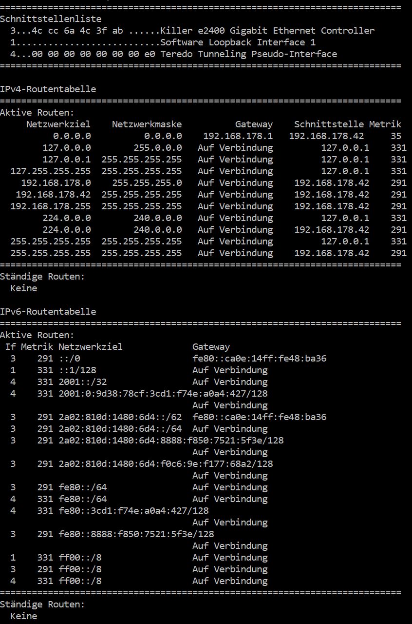

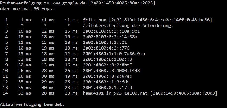

Hier ipconfig, route print und tracert

Welchen Router nutzt du?
Das könnte irgendsowas wie IPv6 unique local adress oder so was sein.

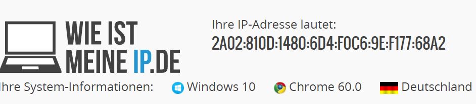

Komischerweise hat sich das Problem gerade von allein erledigt, ohne das ich nochmal etwas geändert habe.
Auf wieistmeineip.de wird die IP-Adresse jetzt auch ganz normal nur noch als Hex angezeigt. ip2.JPG
