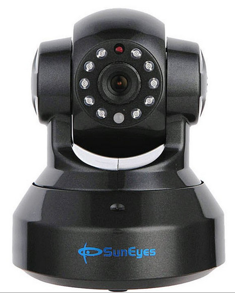

Ich wollte keinen weitere Thread aufmachen.
Ich habe zwei weitere IP Kameras (SunEyes SP-TM01EWP), die sind sich identisch siehe Anlage,
Auf eine Entfernung von 2-4m (gleiche Bildauschnitt) die eine zeigt sehr scharf an die andere ist nicht so scharf.
Wie kann ich bitte die Schärfe ändern? Ist das überhaupt möglich? Danke.
