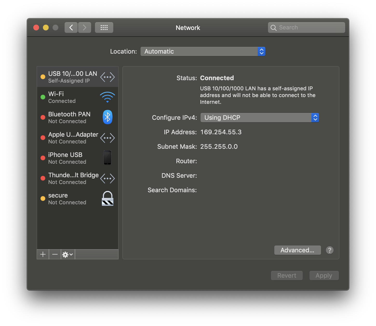

es ist mir wirklich peinlich das zu fragen: Wenn ich einen Raspberry Pi mit meinem MacBook Pro per Netzwerkkabel verbinde, dann sehe ich unter Settings->Network->1000 LAN Adapter ja nur die IP, die der Mac hat und nicht die Adresse, die der Pi hat. Der hat allerdings keinen Bildschirm. Da komme ich nicht ran. Genauer: Da läuft Recalbox drauf.

Wie bekomme ich die IP des RaspberryPis raus? Oder wie konfiguriere ich das Setup korrekt? Ich habe leider hier keine andere Möglichkeit als den PI direkt an den Mac zu hängen. Zu Hause läuft das alles natürlich wunderbar mit FritzBox und Co wo ich die IP nachgucken kann usw.

Der PI hat die IP, die Du ihm gegeben hast. So angeschlossen direkt am MAC, der seine IP via DHCP bezieht, bekommt der PI keine IP zugewiesen. Wenn Du ihm keine passende gegeben hast, kannst Du auch nicht via Netz auf ihn zugreifen.
Ergänzung:
Die IP des Mac ist eine, die er sich selber gegeben hat, weil er keine via DHCP bekam. Also hängt auch er in keinem Netz / an keinem DHCP Server. Dann musst Du dem Mac eine Private IP geben, und dem PI auch eine aus dem gleichen Netz. 192.168.0.x geht dafür zB.
