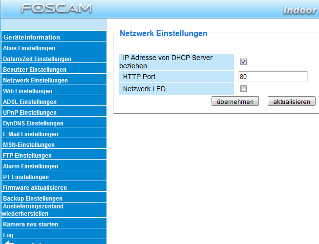

Nun kann ich auf die IP Kamera in meinen Heimnetz problemlos zugreifen über IP 192.168.178.55 (siehe Anlage) (Port 80)

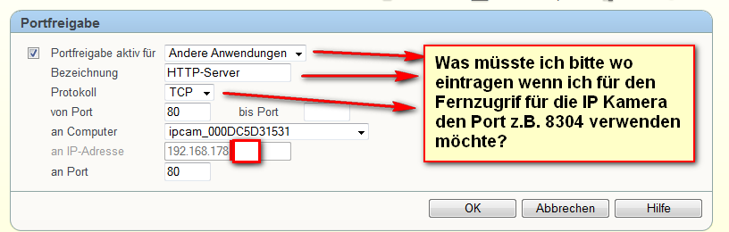

2. Der Port bleibt auf 80 stehen, oder muss ich einen neuen Port freigeben?

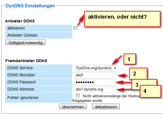

3. Anlage 2. Was muss ich bitte bei dem neuen Anbieter freedns Einstellen? (1,2,3,4) In der Anlage 2 befinden sich noch meine Alte Einstellungen vom DynDNS.

3. „aktivieren, oder nicht?“ sieht aus, als könnte man damit DDNS von FOSCAM oder vom eigenen Internetanbieter nutzen. Erst mal deaktiviert lassen.
Ist im Dropdownmenü (1) freedns/afraid.org überhaupt verfügbar? Du bist durch die Maske des Webinterface leider auf die vorgegebenen DDNS-Anbieter beschränkt. Welche stehen dir dort zur Auswahl? Dummerweise benutzt freedns/afraid.org keine normale Anmeldung mit Benutzername und Passwort, sondern eine Token-URL. Ich glaube nicht, daß du die über diese Maske eingeben kannst.

Das "Anbieter DDNS" dürfte der DDNS-Dienst von Foscam sein, den man mit einer Foscam-Kamera nutzen kann - damit ist kein externer DDNS notwendig, wenn man nicht will.
Wenn ich versuche dieser Seite einzuklicken bekomme ich Meldung von Antivirus „unsichere Seite“. Ist die Seite wirklich unsicher?
Unter DDNS Service habe ich zu Auswahl:
None
No-IP
Oray.net
DynDns.org (dyndns)
DynDns.org (statdns)
DynDns.org (custom)
3322.org (dyndns)
3322.org (statdns)
Von "unterwegs", also vom Handy aus, würde ich eher eine App nutzen als mich über den Browser einzuloggen..

2. Du kannst Port 80 benutzen, Pflicht ist das aber nicht. Eine in der FRITZ!Box eingerichtete Weiterleitung des benutzten Ports an die IP der Kamera ist dagegen Pflicht, wenn du von außen auf die Kamera zugreifen möchtest.
Unter Weiterleitung meinst Du Portfreigabe, oder? Siehe Anlage. Welcher Einstellungen müsste ich bitte vornehmen um dies zu ereichen?
Muss der Port immer gleich sein? Oder Lokal kann es z.B bei 80 bleiben und bei Fernzugang z.B. 8304?
None
No-IP
Oray.net
DynDns.org (dyndns)
DynDns.org (custom)
3322.org (dyndns)
3322.org (statdns)
Bei dyndns.org gibt es – außer für Gerätehersteller, die dafür gezahlt haben und ihren Kunden diesen Dienst bieten – kein kostenloses Konto mehr, dürfte also nicht funktionieren. Nimm stattdessen No-IP.
Ja, in der Oberfläche der FRIITZ!Box heißt das Portfreigabe. Folgende Einstellungen:
Portfreigabe aktiv für: Andere Anwendungen
Bezeichnung: FOSCAM oder was du willst
Protokoll: da sich FOSCAM zum verwendeten Protokoll ausschweigt, kann man mit TCP+UDP beide Möglichkeiten erschlagen. Kann aber sein, daß es auch mit TCP allein funktioniert
von Port: der Port, über den du von draußen rein willst. Diesen mußt du bei Verbindungsversuchen von außen dann auch immer nach dem Doppelpunkt angeben. Ein nicht-standardisierter Port ist z. B. 54321
an Computer: ipcam_000DC5D31531
an IP-Adresse: 192.168.178.55 bzw. IP der FOSCAM
an Port: der Port, den du in der FOSCAM eingerichtet hast (wie in deinem Eröffnungsbeitrag in Anlage 1 das Feld „HTTP Port“) und auf dem sie nun auf Verbindungen lauscht. Der muß nicht mit dem „von Port“ identisch sein, in der Regel nimmt man aber bei beiden die gleichen, um Verwechslungen zu vermeiden. Wenn du also das Beispiel von oben nimmst, ist es die 54321.

raul1 schrieb:
Welchen würdet Ihr mir bitte empfehlen?
Warum nicht einfach den Foscam-eigenen DDNS-Dienst nutzen? Mit dem Fix in der aktuellen Firmware dürfte es genau so sicher oder unsicher wie no-ip oder die anderen Dienste sein....
