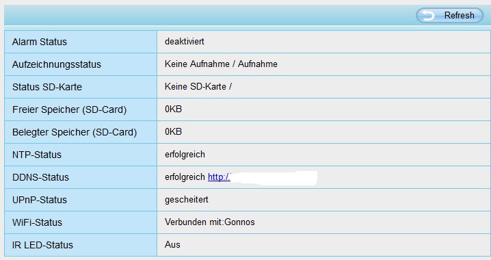

1. Aktivieren von UPnP innerhalb des Kamerabrowsers. Ich wähle hier "JA" und speichere allerdings sagt der Gerätestatus "gescheitert". Ist das so richtig? gerätestatus.jpg

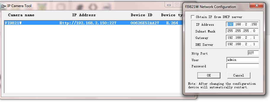

2. Portfreigabe beim Speedport. Der Kamera habe ich folgende feste IP vergeben.

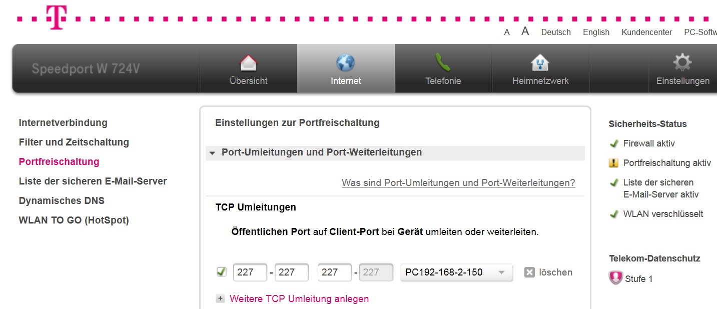

Hab ich das beim Speedport so richtig freigeben? Ich konnte bisher nur Fritzbox-Tutorials finden.

Im Router sieht die Portweiterleitung ok aus. Du würdest die Kamera dann mit deine-no-ip-adresse:227 aufrufen und der Router leitet das direkt an die Kamera weiter. Du kannst außen auch (fast) jeden anderen Port nehmen, zB Port 80, dann müsstest du im Browser nicht mal mehr den Port angeben und würdest direkt auf der Kamera landen (Browser ergänzen :80 automatisch).
Dein Speedport kann afaik kein UPnP, also ist "gescheitert" nicht verwunderlich.
Bräuchtest du bei UPnP ja nicht, aber bei dem Speedport sieht das richtig aus. Sieht soweit richtig aus.
