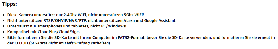

Wenn diese jedoch lauten sollte, wieso du die nicht per Browser oder anderer App aufrufen kannst, ist die Antwort ganz einfach: Die Kameras unterstützen so gar keinen industrieüblichen Standard und das steht auch so bei Amazon direkt da.

Hallo Flynn74, vielen Dank erstmal für die schnelle Rückmeldung. Die Kameras sind im Heimbetzwerk angemeldet. Ich versuche nun, ebenfalls übers Heimbetzwerk Mithilfe einer externen Kamera-App, alle Kameras zusammenzufassen und mir auf einem Bildschirm anzeigen zu lassen. Bei 2 LAN Kameras ist das kein Problem, bei den genannten beiden IP-Kameras jedoch leider nicht, da keine Erkennung stattfindet auch wenn ich die IP-Adresse angebe
Ich denke mal @holdes hat die Frage beantwortet.
Die Kameras können es schlicht nicht.

Du benutzt also eine andere App, nicht die der Kamera? Ja, dann schätze ich auch das die Kameras vermutlich nicht deren Standard unterstützen.
Ja, stimmt. Jetzt sehe ich es auch, ist mir vorher nicht aufgefallen oder habe schlichtweg zu wenig Ahnung von der Materie. Da liegt der Fehler bei mir. Dann weiß ich nun wenigstens, das ich mir weiteres suchen sparen kann. Vielen Dank für eure wahnsinnig schnelle Hilfe. Wie schon richtig erwähnt, wer billig kauft, kauft 2x.
