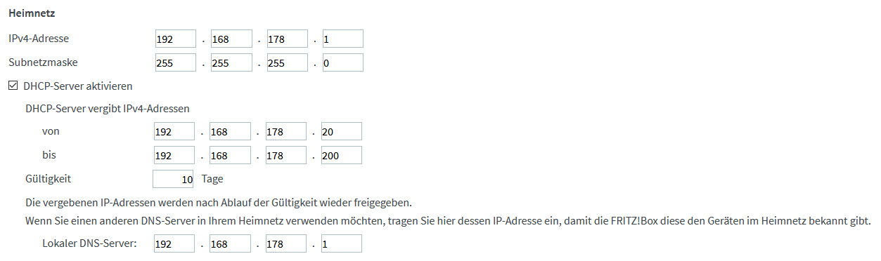

Stellt nicht AVM bei Default ein das der dynamische DHCP-Bereich von 192.168.178.20-200 und die default fuer die Box ist die *.1?
Bei mir sieht es so aus:
Reaktionen: Olunixus und BFF
Die Dauer der IP Vergabe beim DHCP Server steht auf 10 Tage.
Ich vermute, die habe ich jetzt erst gelöscht und sie würde erst in bis zu 10 Tagen wieder freigegeben werden.

Ja, in dem du diesen Wert verkleinerst... ;)
Den Wert verkleinern, das Geraet mit der 21 finden und ausschalten. ;) @Borderland555

Hast du genauso wie ich die 2 nicht gesehen oder trampele ich gerade meinen Schlauch platt?
FB-IP ist in der Regel 192.168.178.1
Vergiss es, es scheint zu spät für mich zu sein. Du hast vollkommen recht.
Mal eine total verrückte Idee: Was spricht dagegen, dann einfach die 192.168.178.22 für das besagte Gerät zu reservieren, wenn die Fritzbox meint, die .21 sei schon belegt? Es ist ja nicht so dass die .21 eine besonders "tolle" oder gut zu merkende IP ist. Da sollte dann auch jede x-beliebige andere IP aus dem Subnetz taugen...
Ansonsten kann man auch einfach die Lease Time von 10 Tagen auf 24h runtersetzen. Dann sollten alle nicht-statischen Reservierungen nach einem Tag wieder weg sein. 24h sind auch vollkommen ausreichend.

Wenn kein Gerät mit der .21 in der Geräteliste steht (also gelöscht wurde), sollte ein Neustart der Fritzbox ausreichen, damit die Adresse wieder frei ist.
Was spricht dagegen, Wlan abzuschalten, alle Netzwerkstecker abzuziehen abgesehen vom Pc, die Box neu zu starten und dann die Ip zu vergeben?
Die IP Adressen werden nur blockiert, wenn ein Gerät mit dieser aktiv ist oder die Ip in der Box bereits fest zugeordnet wird.
