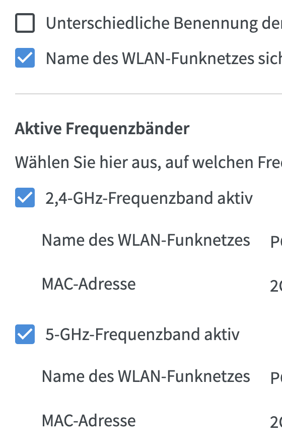

Wenn du b/g/n only aktiv hast, geht es dann?
Reaktionen: Crys
Ein iPad Air 2 ist das älteste Gerät was ich noch teilweise nutze, das ärgert mich sobald ich diese Einstellung drin habe und funktioniert übrigens nur sporadisch.
Wenn ich nur das 2.4Ghz Band drin habe geht das Air 2 immer.
Das Air hat aber iOS 15.x ein noch älteres habe ich nun nicht zum testen.

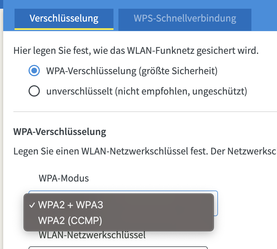

Hast du beide WPA Modi getestet?
Edit: Ach und noch eine Idee setze testweise mal ein einfaches PW ohne (exotische) Sonderzeichen.
