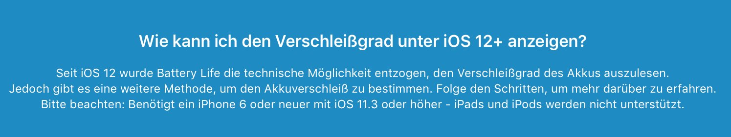

Mein 12,9 iPad (1.Gen) verhält sich zwar normal, aber seit dem 12'er IOS-Update zeigt die App "Battery Life" nur noch Unsinn an, vorher immer um die 4% Verschleiß des Akkus.
Der Akku wird doch nicht auf einmal defekt sein, die Apple-Komiker haben dort was geändert...
Nachtrag:
Habe gestern die App aktualisiert und da stehts ja direkt drin, dass es mit IOS 12 nicht mehr geht.
