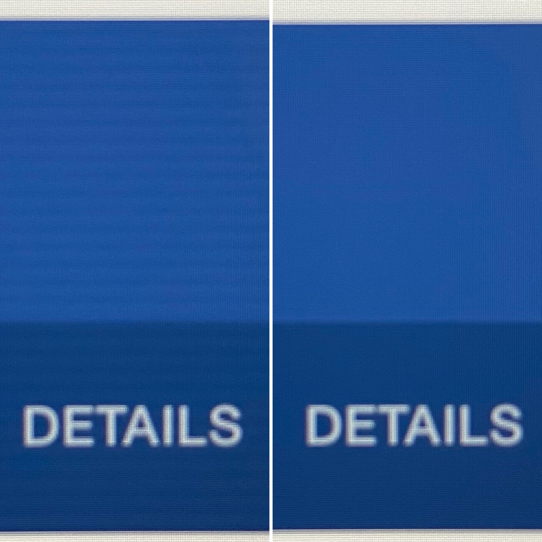

Links: Die Linien, Rechts: Die normale Ansicht nach kurzer Wartezeit

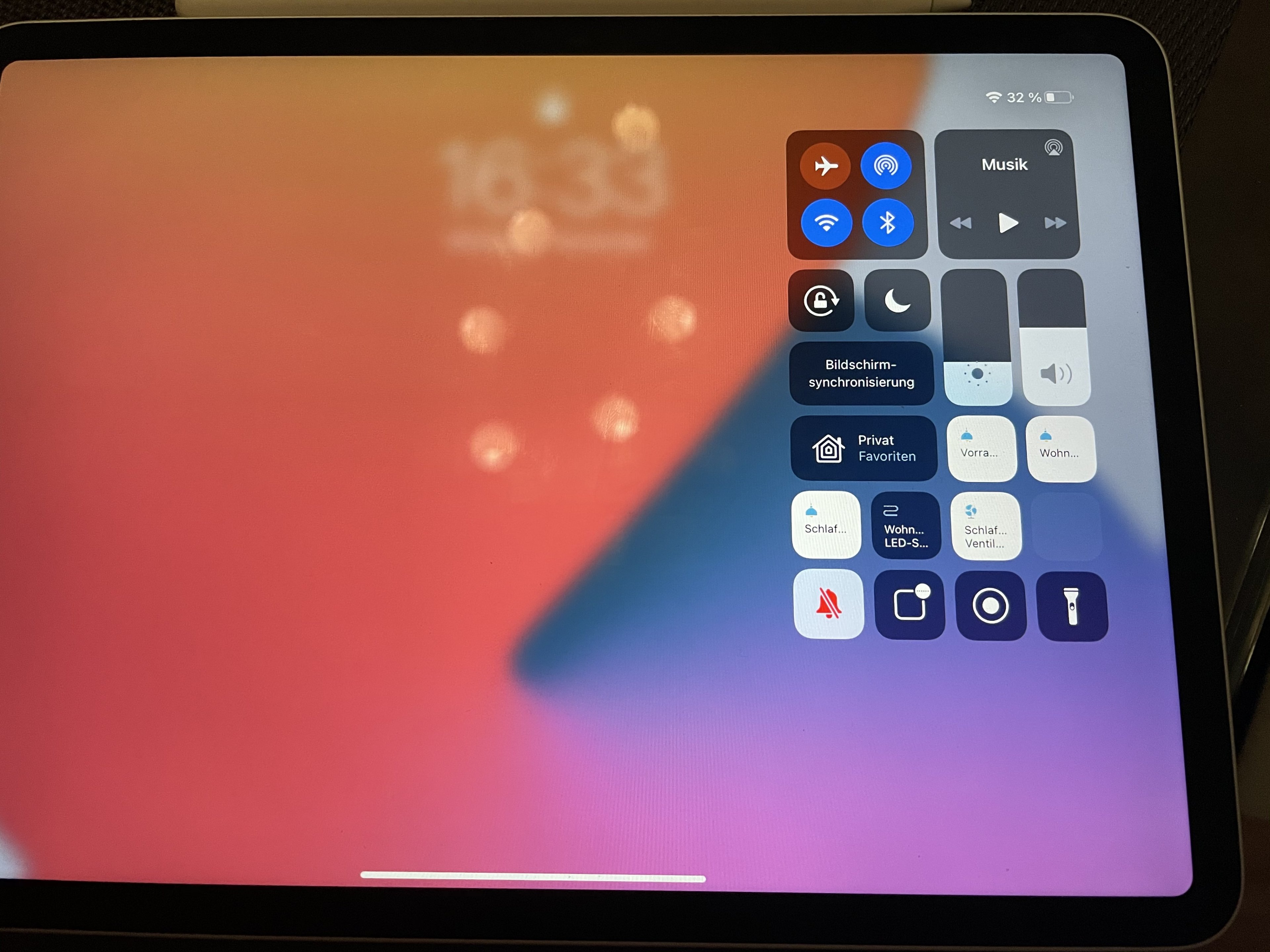

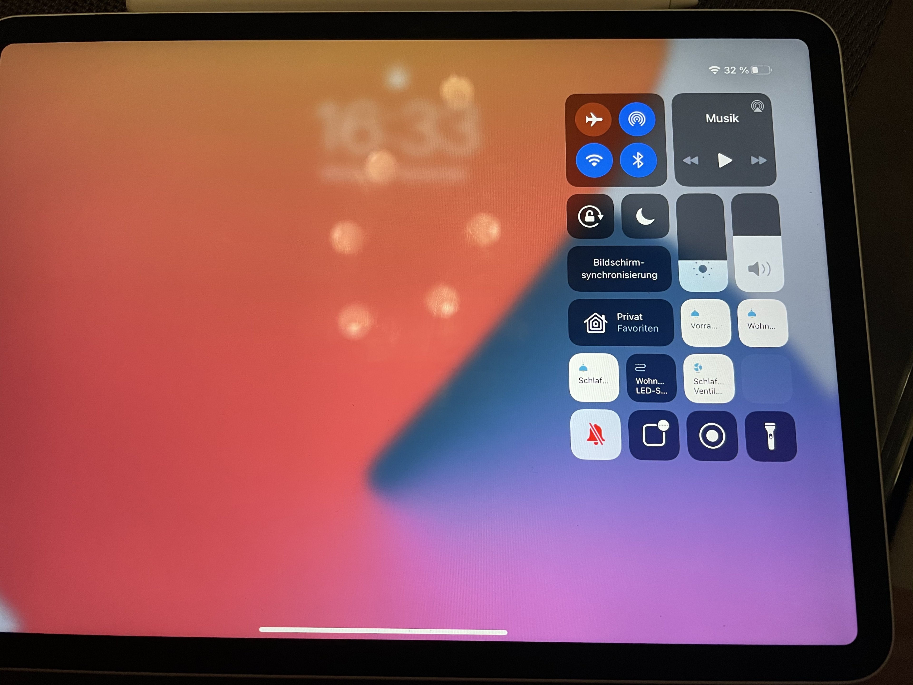

@Tommy Hewitt: Ich hab noch einen einfacheren Weg gefunden die Streifen zu reproduzieren - einfach im gesperrten Zustand das Kontrollzentrum öffnen. Man sieht dann über den ganzen Bildschirm hinweg die Streifen, am auffälligsten im weichgezeichneten Bereich über der Uhrzeit.

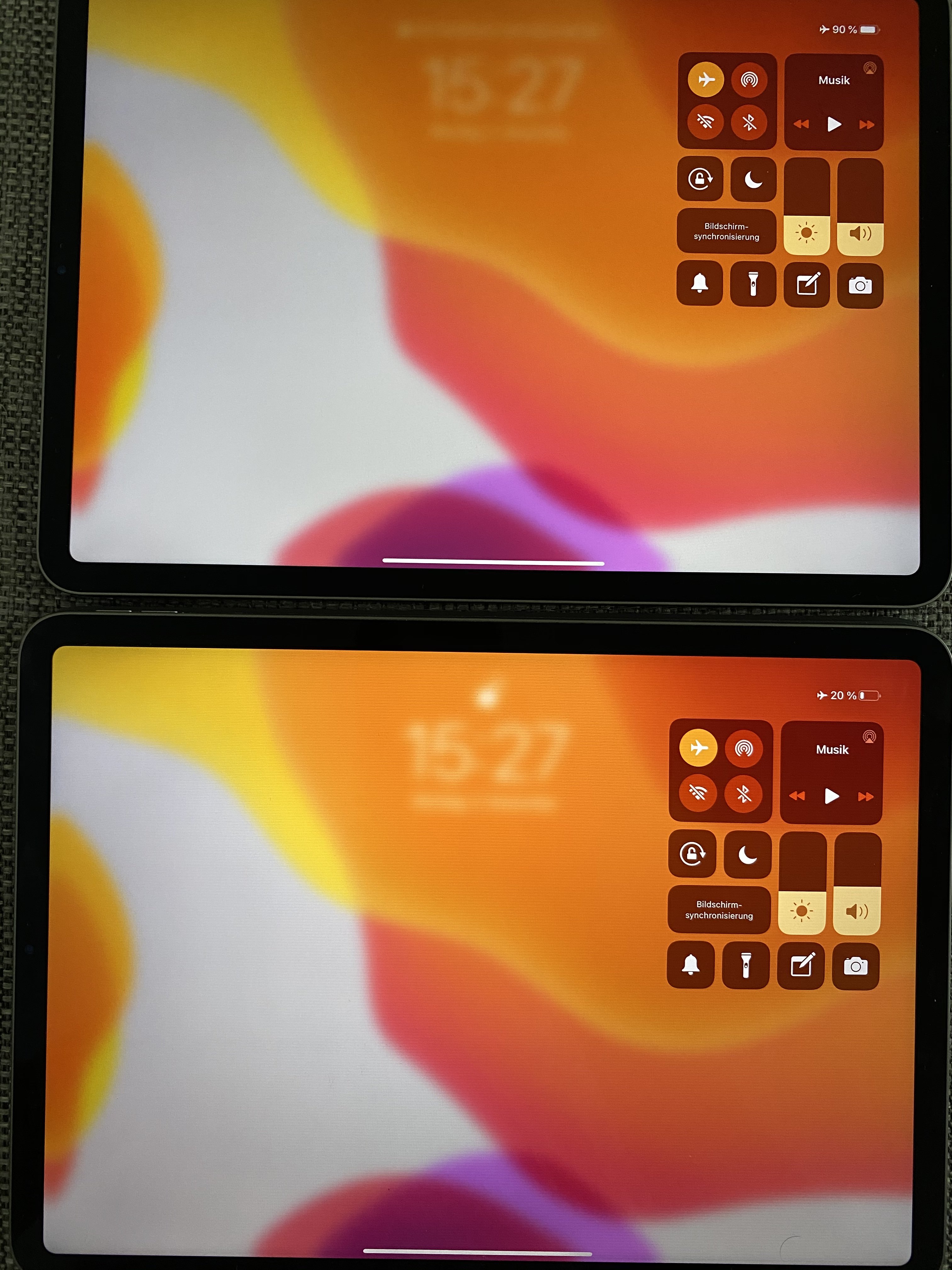

Hier mal nochmal ein Bild als Beispiel. Hab mit in der Zwischenzeit ein neues iPad Pro 2020 gekauft zum Vergleich, bei dem tritt das Verhalten nicht auf (selbe Helligkeit, gleicher Hintergrund, gleiche Einstellungen).
Oben: iPad 2020
Unten: iPad 2018
Scheint also entweder ein Defekt, ein Thema des Modell 2018 oder ein Problem des Displayfertigers zu sein.
So sieht das bei meinem 2018er aus, hab direkt nach dem Runterziehen das Bild gemacht. Die Streifen hier kommen aber nur von der Pixelmatrix und sind in echt nicht zu sehen.

Na das schaut ja aus als wären keine Streifen sichtbar. Danke für die Rückmeldung!
In jedem Fall schicke ich das 2018er zurück solange es noch geht. Noch eine Neuentdeckung: Nur wenn der Sperrbildschirm aktiv ist, bleiben die Streifen dauerhaft und gehen nicht nach kurzer Zeit weg. Ob nun das Kontrollzentrum offen ist oder nicht. Das klingt schon irgendwie nach einem (Software)-Bug.
