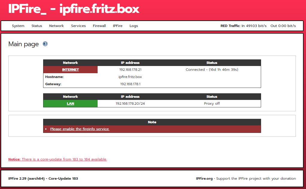

Hallo ihr Lieben,
ich habe bitte ein Problem mit einer IPFire Firewall zwischen der Fritzbox 7590 dem "Main-Switch" und Fragen dazu.
Wie erwähnt möchte ich gern mein Heimnetzwerk mit einer IPFire Firewall sichern, da ich der Firewall der Fritzbox nicht so ganz traue :D Trotzdem möchte ich der Fritzbox den DNS und DHPC überlassen, da der WLAN Traffic nach wie vor über die Fritzbox laufen soll. Lediglich der LAN Traffic soll durch die Firewall.
Die IPFire läuft auf einem RasPI 4 Mod. B 4GB mit 64GB mSD Karte welcher mit einem zweiten USB 3.1 Ethernet Adapter ausgestattet ist.
Die Hardware Konfiguration sieht im Moment so aus:
WAN ---> Fritzbox (192.168.178.1) ---> RasPI IPFire (RED 192.168.178.21 - GREEN 192.168.178.20) ---> LAN (192.168.178.0/24)
Nun bin ich mir über die Konfiguration des Netzwerks nicht klar und um so mehr ich darüber lese um so verwirrter werde ich.
Meiner Meinung nach sollte es doch funktionieren, dass ich eine Regel erstelle um jeden Traffic der Greenzone zur Redzone zu erlauben?
Nur leider bekommen die Clients die am Switch hängen kein Netz. Und auch die Fritzbox ist dann nicht mehr erreichbar.
Ich hoffe ich habe nichts vergessen... Hat jemand einen Tipp was da nicht richtig läuft?
Vielen Dank für eure Hilfe und Mühe! :)
Das kann und wird so nicht funktionieren.
Wie soll den die Firewall alles innerhalb eines Netzes filtern? So funktionieren Firewalls nicht.
Du hast eine WAN Seite und eine LAN Seite aber momentan vermischt du beides, das wird nichts.

Warum soll die Fritzbox denn überhaupt noch routen? Konfiguriere die doch als Modem und lass die IPFire die Internetverbindung herstellen.
Sehe gerade, der reine Modem-Betrieb ist bei Fritzboxen gar nicht mehr möglich. Dann wärs wohl am besten, du besorgst dir ein Modem und verwendest die Fritzbox als IP-Client.
Dein Routing.

Um eine solche Konfiguration zu betreiben solltest du dich grundsätzlich mit dem Thema Netzwerk beschäftigen. Mit den aktuellen Kenntnissen wirst du mit dieser Konstellation immer wieder auf Probleme stoßen, welche du nicht nachvollziehen kannst. Eine kurze Beschreibung, wie man die Firewall einbindet wird dir nicht weiterhelfen, wenn du das grundsätzliche Prinzip nicht kennst.
Das ergibt vorne und hinten keinen Sinn.
Das noch viel weniger.
Ein Router bzw. dessen Firewall sitzt zwischen mehreren Netzwerken und nicht mittendrin. Du hast jetzt einen Kreisverkehr in eine gerade Straße ohne Querstraße gebaut und wunderst dich, dass der Kreisverkehr nix bringt.
Offensichtlich haben wir hier ein handfestes XY-Problem. Erkläre uns also bitte erstmal was deine Beweggründe sind, was du am Ende erreichen willst. Dabei bitte keine Lösungsansätze ausführen, sondern wirklich nur deine Ziele und die Gründe dafür. Wenn wir wissen was hinter deinen Gedanken steckt, können wir auch dein eigentliches Problem lösen und nicht an deinem vermurksten Lösungsversuch rumdoktorn :schluck:
