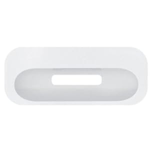

BTW: Hat zufällig jemand den weißen Adapter-Einsatz für den iPod-Mini (Symbolfoto, soll angeblich Einsatz Nr. 3 sein) übrig?
