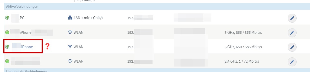

nach einem Update von iOS 14 auf iOS 15.1 wird ein iPhone 7 in meinem Netzwerk als PC-192-xxxxxx erkannt anstelle des iPhone Namens (wie es zuvor der Fall war). Außerdem ist der Name des Gerätes in der Fritzbox-Übersicht blau und anklickbar (im Gegensatz zu meinem iPhone 13 Pro Max zum Beispiel), wie auf dem Screenshot zu sehen.
Weiß jemand, wie das sein kann? Ich musste jetzt manuell das Gerät in der Fritzbox umbenennen, blau anklickbar bleibt es dennoch - es wird dann versucht, die IP-Adresse im Browser zu öffnen. Ganz merkwürdig, war bei mir zuvor noch nie so der Fall. Aus dem WLAN entfernen und wieder einwählen lassen brachte nichts. Auch ein Neustart des iPhone hat nichts bewirkt.

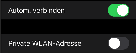

Schalte mal im iPhone unter deinem WLAN "Private WLAN-Adresse" aus.
Einstellungen, WLAN, auf das i Symbol neben deinem WLAN
Habe iPhone 14 Pro Max auf 13 Pro Max geändert und den Screenshot eingefügt, sorry :-)

Bei meinem iPhone 13 Pro Max musste ich da nichts umstellen, das wurde direkt inklusive Namen so eingestellt, ganz merkwürdig. Beim iPhone 7 ist "Private WLAN-Adresse" (wie auch bei meinem iPhone 13 Pro Max) aktiviert. Da es aber beim 13 Pro Max auch aktiviert ist, dieses aber korrekt in der Fritzbox dargestellt wird (inkl. Namen), vermute ich, dass es nicht daran liegt und ich diese "vermeintliche Schutzfunktion" aktiviert lasse.
