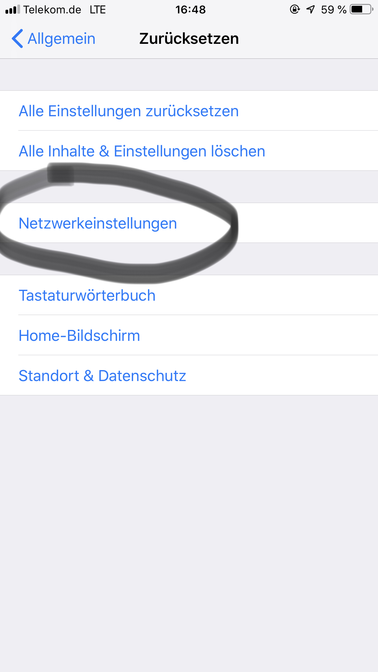

Ich würde nicht nur das WLAN löschen, sondern die „harte“ Methode
Reaktionen: FranzvonAssisi und Sc0ut3r
