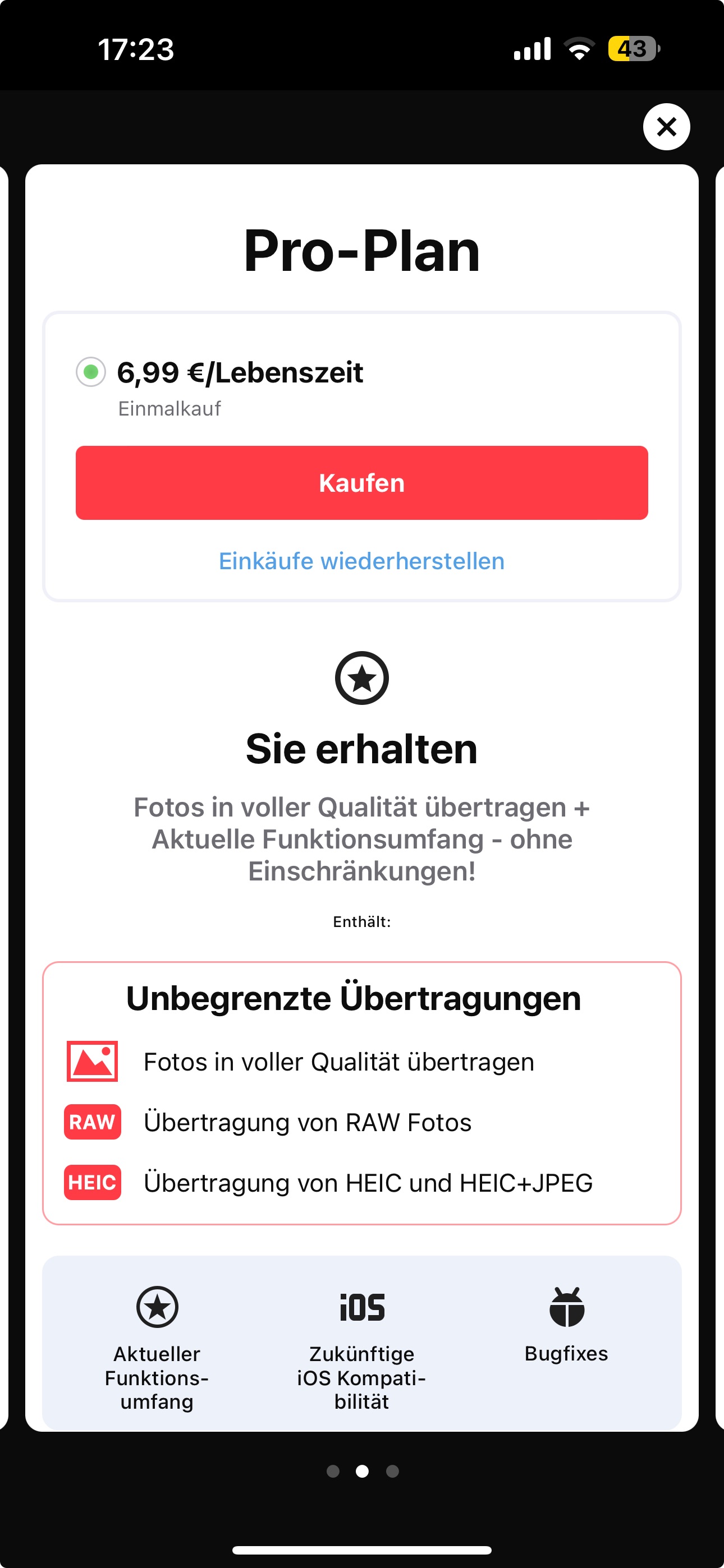

Würde dir Photosync empfehlen. Damit funktioniert das synchronisieren mit dem PC problemlos und wenn alles eingerichtet ist quasi per Knopfdruck über WLAN in vordefinierte Ordner mit eigens definiertem Namen.
Reaktionen: FohlenBoy
Die Pro Version kostet einmalig 6.99 Euro, das ist doch nun wirklich nicht teuer.
