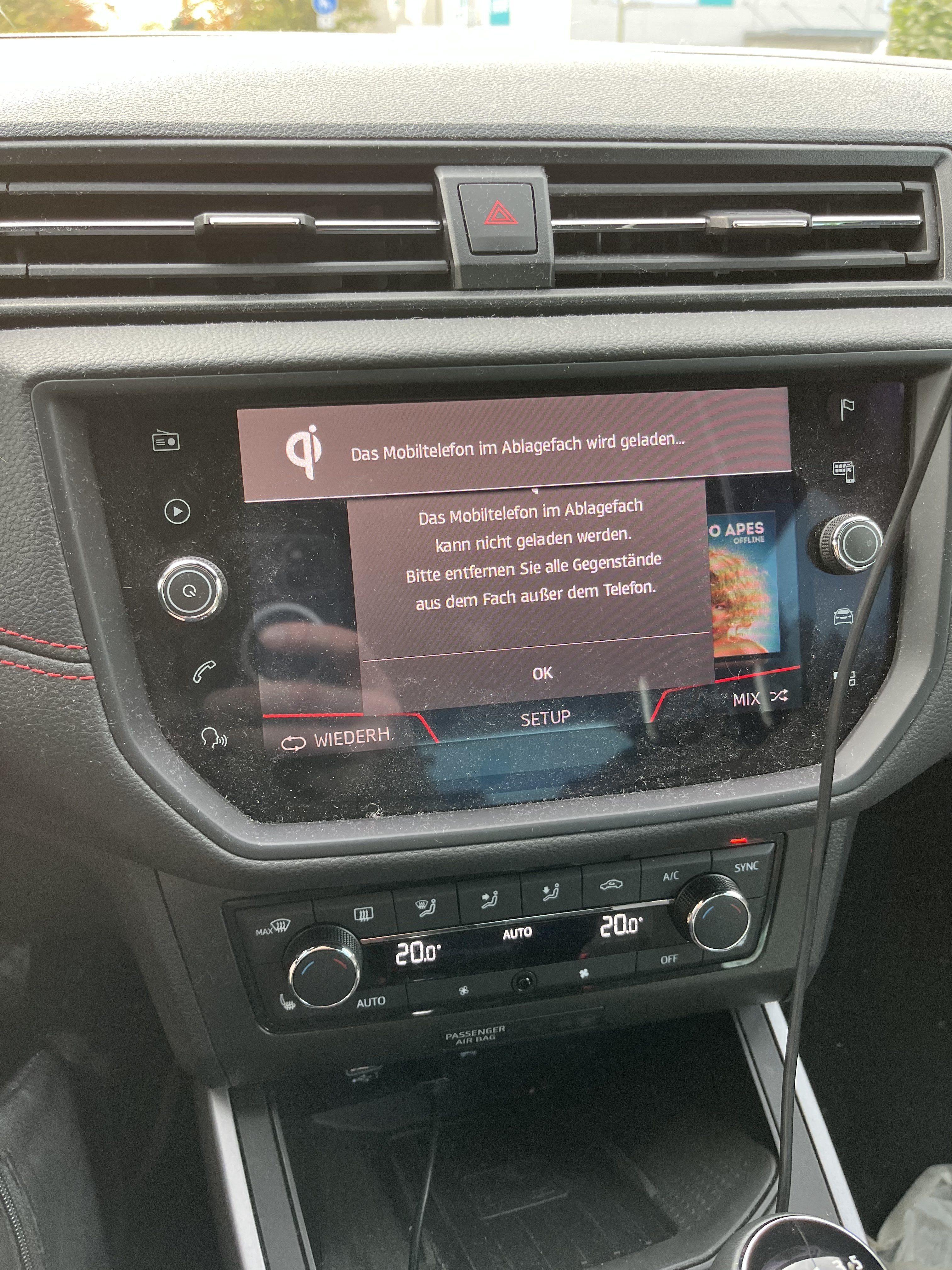

Habe ähnliches Problem hier, aber meine Qi-Ladeschalten erlauben mir die Kamera meines Iphone 13 mini als Ursache defintiv auszuschließen. Ohne Magsafe Hülle läuft Qi einwandfrei. Auch an den 2 mm oder mehr der Hülle liegt es nicht, habe hier die Rhinoshield Solidsuit ohne Magsafe und die funktioniert beim Qi-Laden einwandfrei.
Ich kam mit Tests an 4 verschiedenen Qi Ladegeräte zu dem Schluss, dass viele (alle?) Magsafe hüllen wegen des zusätzlichen Metals in der Hülle von den Ladegeräten als Störung erkannt werden, mein Auto schreibt das sogar fast genau so:
Fazit: Magsafe-Hülle mit Metallring und Qi-Laden schließen sich in den meisten Fällen scheinbar wegen des eingearbeiteten Metalls gegenseitig aus.
Liege deswegen gerade mit Rhinoshield im Clinch (habe die ModNX in der Magsafe Ausführung) und die taugt auch nur auf Magsafe Ladegeräten etwas - wird aber im Shop nicht erwähnt.

Nein, sondern
nailos schrieb:
und dieser wird von Qi-Ladegeräten als störendes Objekt betrachtet und bricht den Ladevorgang ab. Siehe FM von meinem Auto, ist bei unserem anderen Auto nicht anders und funktioniert weder mit dem Qi Fatboy-Kissen, noch dem Terratec ChargAIR Desktop. Hilft wohl nur eine Hülle ohne Metallring.
Reaktionen: Falc410
Dabei dachte ich, dass MagSafe weiterhin zu normalen Qi Ladestationen kompatibel sein sollte. Das ist ja noch ärgerlicher.
Ja also dann kann man das iPhone 14 Pro nicht mehr mit Qi laden, ausser ich fräse einen Ausschnitt für die Kamera in die Ladeschale.
Doch solltest du weiterhin mit Qi laden können, nur eben nicht mit Magsafehüllen mit Metallring. Apple sagt ja auch nur, dass es ohne jegliche Hülle beides funktioniert. Also sowohl Qi als auch Magsafe und das kann ich bestätigen. Ohne Hülle lädt mein Iphone 13 Mini immer und überall mit allem. Den Rest verbocken die Drittanbieter der Hüllen. Es wird halt nur zunehmen schwieriger beides aus beiden Welten gleichzeitig nutzen zu können.
