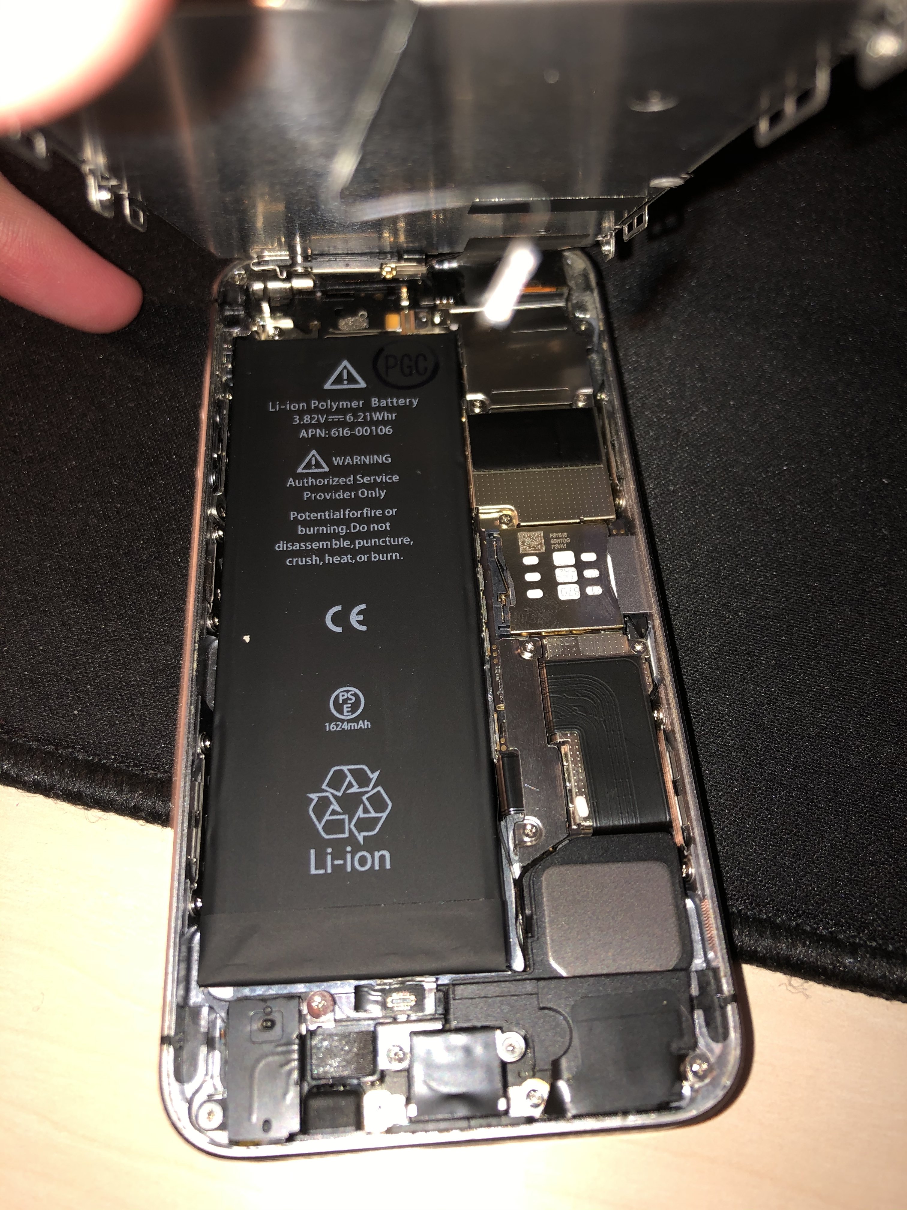

Hallo Liebes ComputerBase Forum,
wie bereits im Titel beschrieben habe ich den Akku von einem iPhone SE getauscht, da der alte nurnoch eine Kapazität von 75% hatte.
Nun habe ich das Problem dass das iPhone trotz neuem Akku (Und Batterziezustand von 100%.) immer zwischen 20% und 30% einfach ausgeht, davor ruckelt das OS ziemlich, da wahrscheinlich die Spannung kurz davor abfällt.
Das war nicht mein erster Batterietausch, bei meinem 5s habe ich den Akku auch ersetzt, hier gibt es keine Probleme.
Den Akku des SEs habe ich dieses mal aber leider nicht wie bei dem 5s über iFixit bezogen... könnte es sich möglicherweise um qualitativ minderwertige Ware handeln?
Und die "Kalibrierung" wurde schon öfters durchgeführt, der Akku hat schon mehrfaches Be-und Entladen hinter sich und ist seit ca. 1 Monat im Einsatz.
Danke im Voraus für Antworten!:)
Im Anhang noch ein Bild des Akkus.
Kann gut sein, dass Du da was minderwertiges abgegriffen hast. Würde ich einfach "als defekt" zurückschicken und einen vertrauenswürdigen Anbieter wählen.

Das habe ich leider befürchtet, wird schwierig das Ding wieder rauszubekommen.
Naja, selbst Schuld. Danke für die Antwort.
Vermute du hast mit dem Ersatz Akku einfach Pech gehabt. Es wird wohl bei niedrigen Ladezustand die Spannung einbrechen.
ich würde direkt einen von iFixit besorgen. Hab da nur positive Erfahrungen gemacht, sei es Akku oder Display.
Erst letzte Woche habe ich einen Akku von iFixit in meinen SE eingebaut und der Ladestand geht bis 1% runter. Also wahrscheinlich minderwertige Qualität erwischt. Wo hast du bestellt?
Um das Thema abzuschließen, ich habe jetzt einen neuen Akku von iFixit verbaut, dieser funktioniert einwandfrei. Der alte Akku war von einem Ebay-Seller den es inzwischen nichtmehr gibt...
