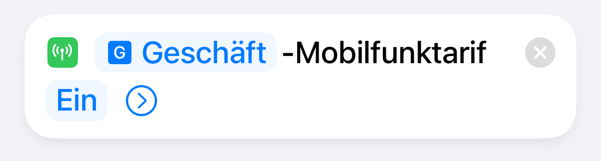

Lässt sich wohl mittlerweile umsetzen.
Über die Kurzbefehle App den Befehl „Mobilfunktarif ein-/ausschalten“ erstellen.
Da kann man auswählen, welcher Tarif geschaltet werden soll. Und ob ein oder aus. Entsprechend muss man für den Tarif dann je einen Kurzbefehle zum ein und ausschalten erstellen.

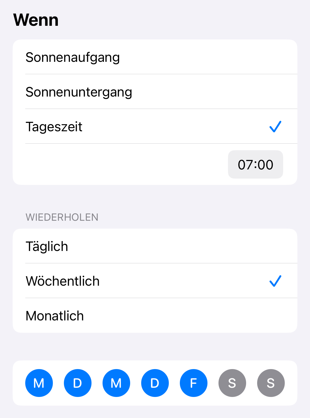

Anschließend kann der Kurzbefehl automatisiert werden. Unten in der App auf den Reiter Automation, oben + drücken, anschließend eine Automation erstellen, die die Tageszeit als Anlass nimmt.
Über weiter den entsprechenden Kurzbefehle auswählen und fertig.
Funktioniert aber nur einwandfrei, wenn die zu schaltende SIM ohne PIN ist.
