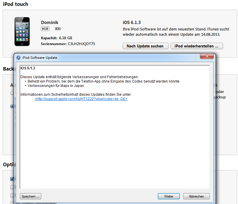

Ich habe ein Problem, dass ich immoment nicht lösen kann.
Ich möchte meinen iPod verkaufen, habe aber noch einen Jailbreak etc. auf dem iPod.
Nun möchte ich den iPod über iTunes wiederherstellen, da die wiederherstellungsfunktion im iPod selbst nicht funktioniert.
Wenn ich dann auf Wiederherstellen klicke, muss ich angeblich iOS updaten.
Ich habe immoment iOS 6.1.3 (was die neueste version ist, aufjedenfall steht es dort), aber dort kommt ein fenster und ich muss erneut auf iOS 6.1.3 updaten, obwohl ich diese Version schon habe. Aufjedenfall habe ich dann auf weiter geklickt. Dort wurde dann das Update heruntergeladen und ich habe ungefähr eine Stunde gewartet. Als der Download fertig war, öffnete sich ein fenster wo drin stand, dass die Datei wärend des Downloadst beschädigt wurde und ich es nochmal versuchen soll.
Aber wie schon gesagt habe ich bereits iOS 6.1.3
Was soll ich tun.
Hier noch ein Screenshot wo beweist das ich iOS 6.1.3 habe und es updaten soll:

Danke für die Antwort.
wenn ich in den dfu mode gehe und dann auf wiederherstellen gehe kommt trotzdem diese aktualisierung. Ich möchte ja nicht die home taste 1 stunde drücken^^
wenn man das gerät in den wartungszustand versetzt muss man die hometaste nicht eine stunde lang drücken, sondern nur ein paar sekunden o.O
Geht schon :)
Habe den iPod im DFU Modus wiederhergestellt und alles hat funktioniert!
Danke für eure Hilfe! :)
