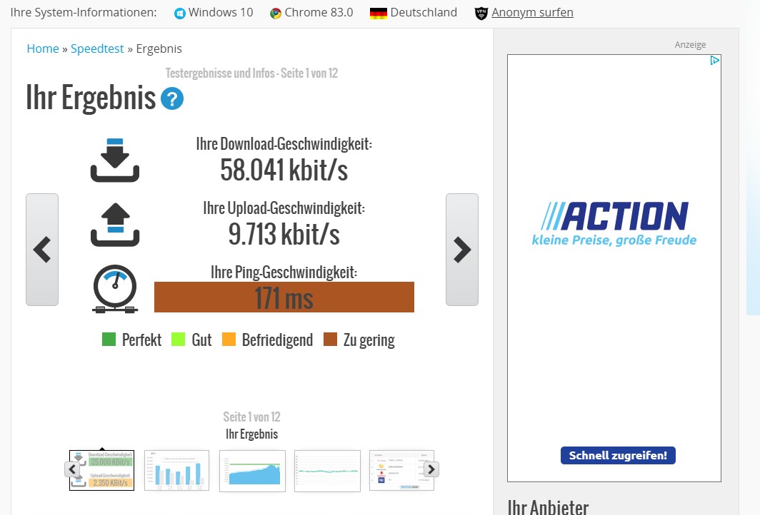

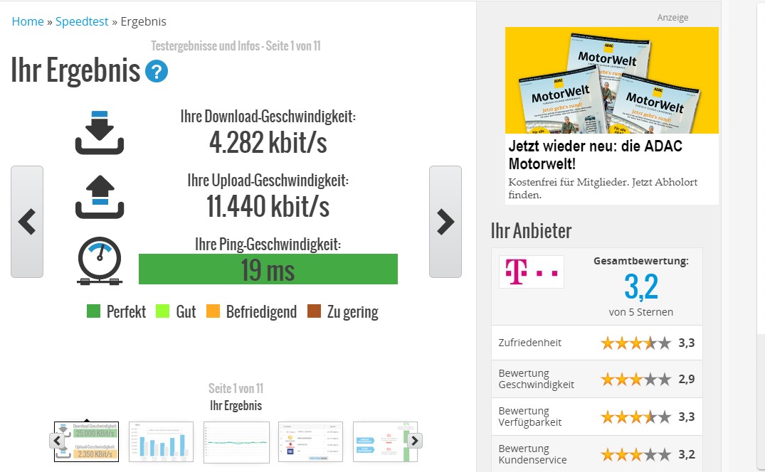

Hallo!
Ich bin neu hier und versuche mal mein Problem fachgerecht zu schildern.
In unserem Firmennetzwerk haben wir das Problem, dass die IPv4-Verbindung wesentlich langsamer läuft, als mit IPv6. Die Seiten benötigen so 20 Sekunden zum Laden, manchmal kann die Webseite gar nicht aufgebaut werden. Ich habe mal einen Speedtest mit beiden Varianten gemacht (Ergebnis siehe Anhang). Die Downloadgeschwindigkeit ist bei IPv6 58 mb, bei IPv4 nur 4 mb. Dafür hat die IPv4 einen viel besseren PING-Wert, 19 zu 117.
IPv4:
IPv6:

wie steuerst du, ob du in dem speedtest ipv6 oder ipv4 nutzt? - Nur um mal einzugrenzen Heimnetz vs Provider.

Das hat keinen Einfluss. Ich habe mich das auch mal gefragt und mir darum angesehen, wie ping so arbeitet habe ich mir dann mal im quellcode durchgelesen. Die RTT wird nach abgeschlossener Namensauflösung begonnen zu messe, nicht mit der Namensauflösung. Mit der Bandbreite hat das auch nichts zu tun
Das mag für das IPv6 Problem stimmen, aber nicht für das IPv4 Problem.
Der speedtest von wieistmeineip.de war bei mir in den letzten monaten alles andere als zuverlässig.
