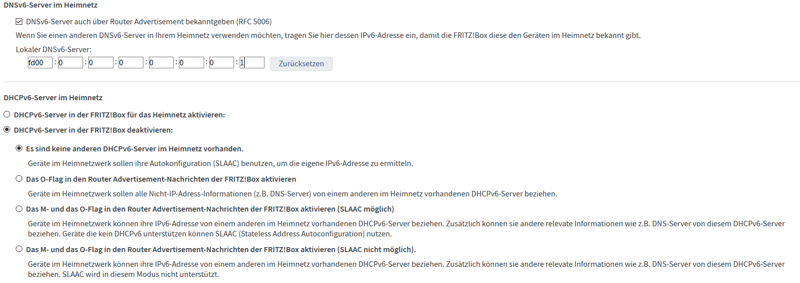

was mich jetzt ein wenig verwundert, ist folgendes:
inet6 fd00::1 prefixlen 7 scopeid 0x0<global>
die vorhandene fe80 Adresse sieht so aus:
inet6 fe80::*** prefixlen 64 scopeid 0x20<link>
Warum ist die fd00 angeblich global?
Der Bereich fc00::/7 ist in zwei /8 Bereiche aufgeteilt. fc00::/8 ist noch nicht genauer definiert und fd00::/8 ist für die Unique Local Adresses definiert. Diese sind "global" (aus dem Lan) erreichbar.
Die fe80:: ist nur Link-lokal. Deswegen hat sie das Attribut Link.

also so besser nicht?
