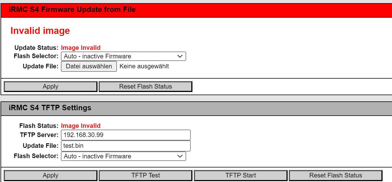

Wollte heute das IRMC von meinem neuen Fujitsu Server Updaten, leider klappt das irgendwie nicht. Hintergrund der ganzen Sache ist das scheinbar die aktuell installierte Version keine Console Redirection per HTML hat.
Leider klappt es mit keiner einzigen methode die Fujitsu anbietet, weder per TFTP, direct file, oder USB. Beim IRMC S3 hat es immer direkt per .bin file selecten funktioniert.
Sobald ich mir die TFTP .bin von der Fujitsu Support seite ziehe und diese per "RMC S4 Firmware Update From File" hochlade, bekomme ich direkt die meldung dass das image invalid sei.
per TFTP Server kommt die selbe meldung.

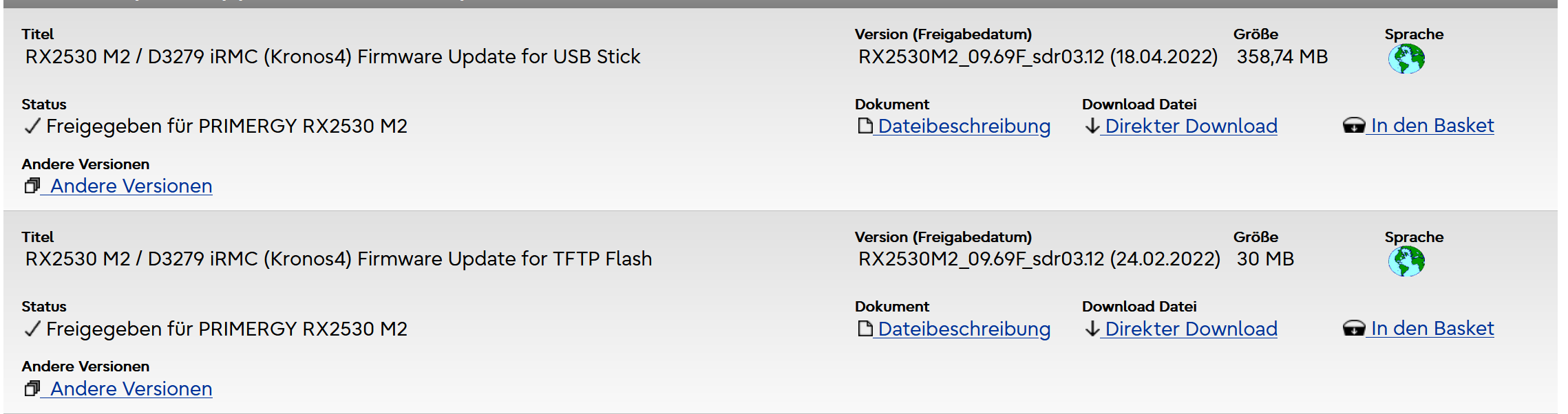

Unten ist ein Bild angehängt von der Version die ich versuche zu installieren.

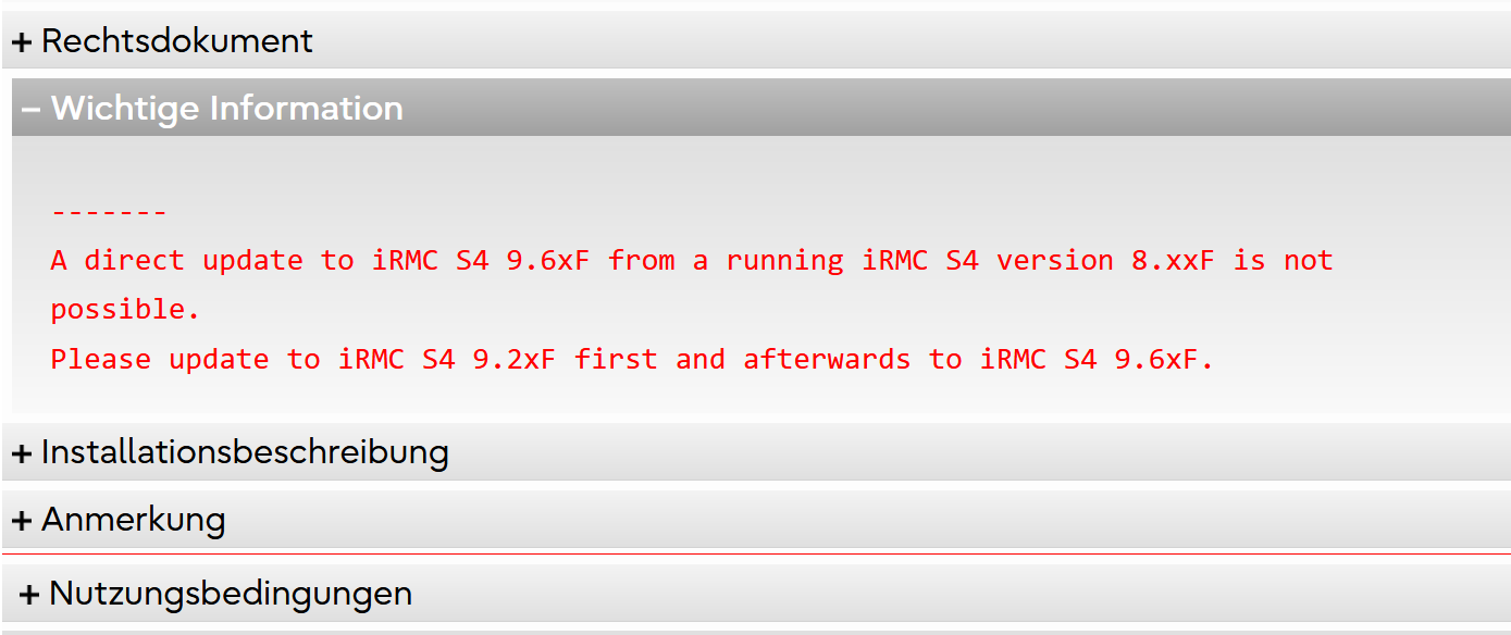

Konnte das problem lösen.
Scheinbar kann man von einer 8.X Version nicht direkt auf eine 9.6xF Version, man muss zuerst auf die 9.2xF Version und dann kann man die aktuellste installieren.
Das habe ich beim download einer Firmware von 2020 gesehen, bei anderen Versionen steht das nicht. Total blöd versteckt.
