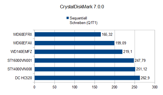

Das Testsystem besteht aus einem Asus Prime Z270-A mit i5-7600K, 32GB RAM und 970 Pro 512GB NVMe SSD. Gemessen wurde mit CrystalDiskMark 7.0.0 in den Standardeinstellungen.

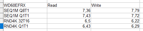

Die WD60EFAX ist in diesem Test 2x gelistet, da man ihr in Benchmarks nicht vertrauen kann.
Da bei Festplatten bekanntlich die Geschwindigkeit abnimmt, umso mehr sie befüllt werden, wollte ich wissen ob die Leistung auch auf dem gesamten Speicherplatz hoch bleibt. Dazu habe ich den maximalen Lesewert mit dem Durchschnitt aus HD Tune Pro in Bezug gesetzt. Die 16TB IronWolf zeigt hier was in ihr steckt:
Ich habe auch sehr viel Zeit in andere Benchmarks (Atto Disk Benchmark, CrystalDiskMark 5.0.0, HD Tune Pro 5.75) investiert, aber ich halte diesen Test übersichtlich, weshalb ihr die Screenshots dazu in dem separaten Download (siehe unten) findet.
Ich könnte zur WD60EFAX noch viel mehr Tests machen, die die Nachteile der SMR Technik aufzeigt, aber hier soll es ja primär um die 16TB IronWolf gehen.

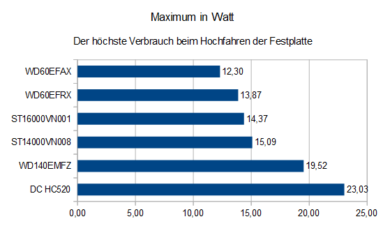

Vergleicht man das nun mit dem maximalen Stromverbrauch beim Hochfahren der Festplatten, dann sieht man auch, warum die IronWolf länger brauchen. Sie geben einfach nicht so viel Gas (und benötigen daher kein so großes Netzteil):

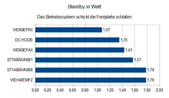

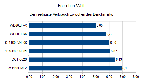

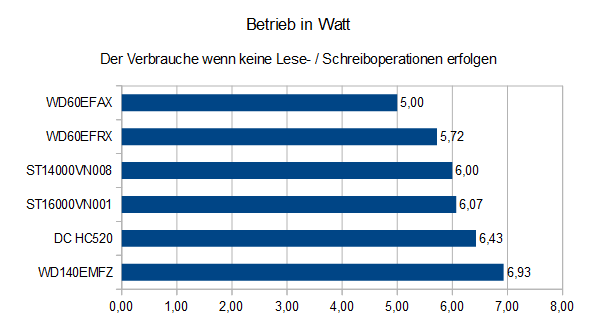

Und damit sind wir auch gleich beim nächsten Thema. Den Verbrauch habe ich mit einem Fritz!DECT 200 gemessen. Die Stromversorgung erfolgte über eine PicoPSU-80 mit externem 12V 1A Netzteil:
Dessen Gesamtverlust liegt bei 0,57W, die ich aber nicht in Abzug gebracht, da ich nicht weiß wie viel das noch bei einem angeschlossenen Verbraucher ausmacht.
Zum Schluss dann noch, welche Festplatte die meisten MB/s pro Watt überträgt, also am effizientesten mit der Energie umgeht:

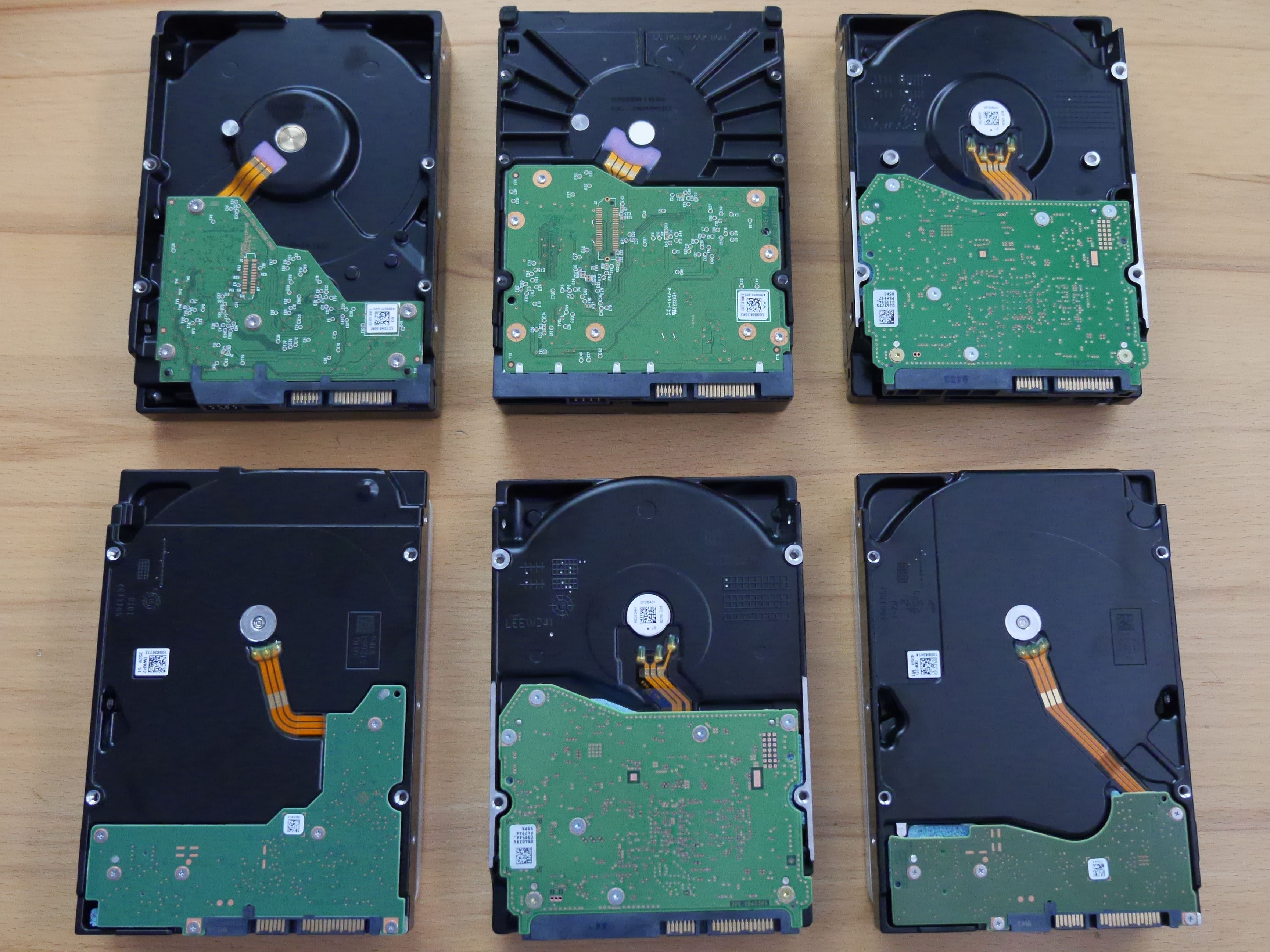

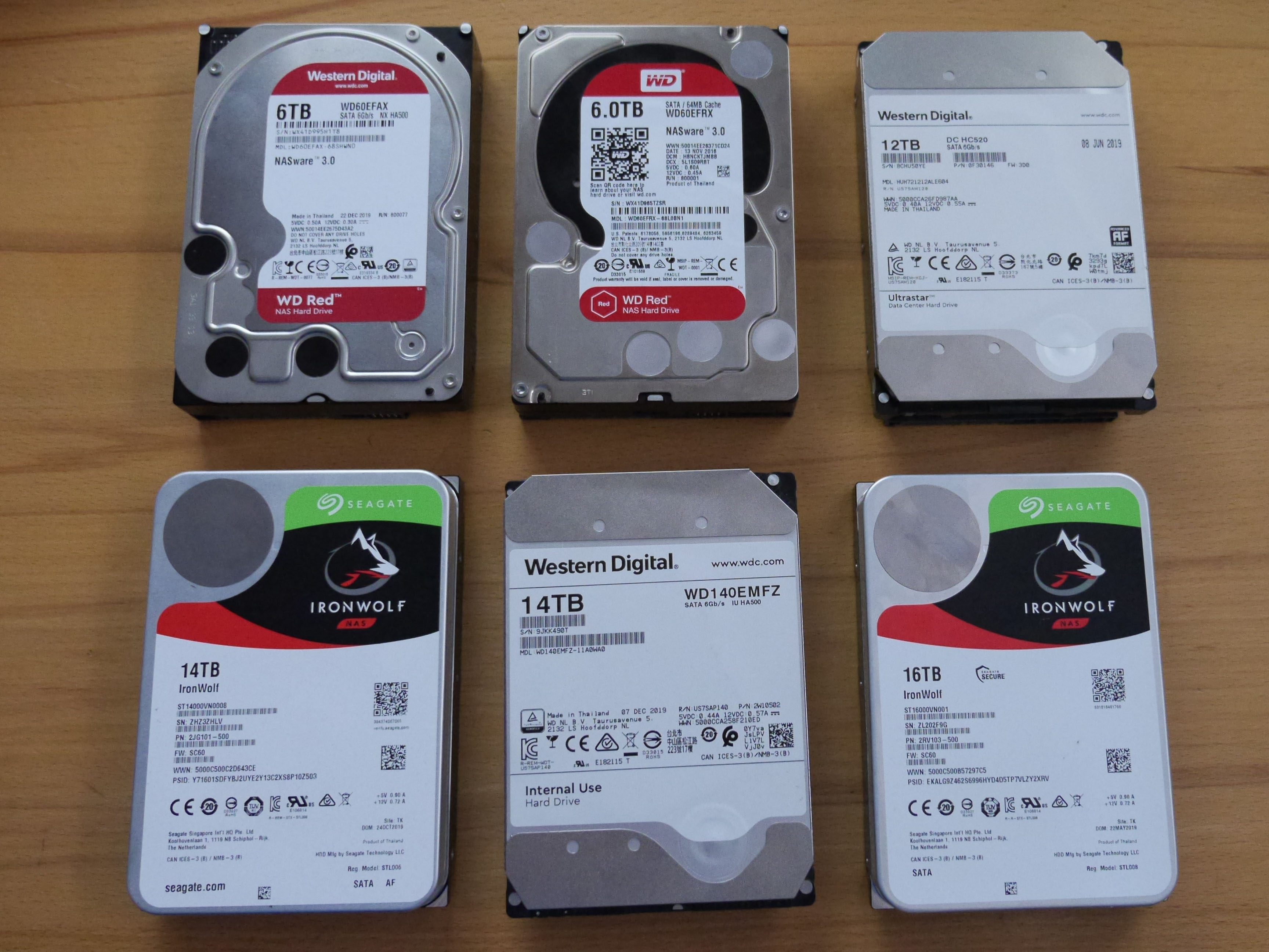

Die Kandidaten
Das Testfeld besteht aus verschiedenen Modellen von Seagate und Western Digital, die mir zur Verfügung standen. Die WD140EMFZ bildet dabei eine Besonderheit, da sie eine aus einem WD My Book USB Gehäuse „geschälte“ HDD darstellt, die rein optisch einer Ultrastar ähnelt, aber gedrosselt zu sein scheint. Das „Schälen“ kommt von dem dafür gängigen englischen Begriff „HDD Shucking“. Auf die Art erhält man eine günstige HDD, riskiert aber den Verlust der Hersteller-Garantie.

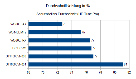

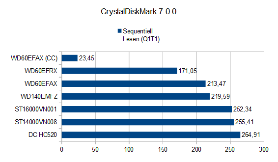

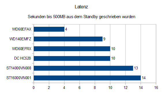

Wenn sich eine Festplatten im Standby befindet, dauert es immer eine Weile bis sie wieder verfügbar ist. Diese Zeit habe ich gemessen, in dem ich mit Teracopy im Standby eine 500MB große Datei auf die Festplatte kopiert habe. Vom Prinzip spiegeln die Werte eigentlich nur wieder, dass viele Plattern zusammen genommen eine große Masse darstellt, die erstmal in Bewegung versetzt werden muss:
Schade, dass man als Kunde nicht selbst einstellen kann welches Verhalten man bevorzugt. Bei Unraid würde ich mir eine möglichst kurze Latenz wünschen und der Stromverbrauch wäre mir in den Moment egal, weil dass dann ja nur einzelne Platten betrifft.

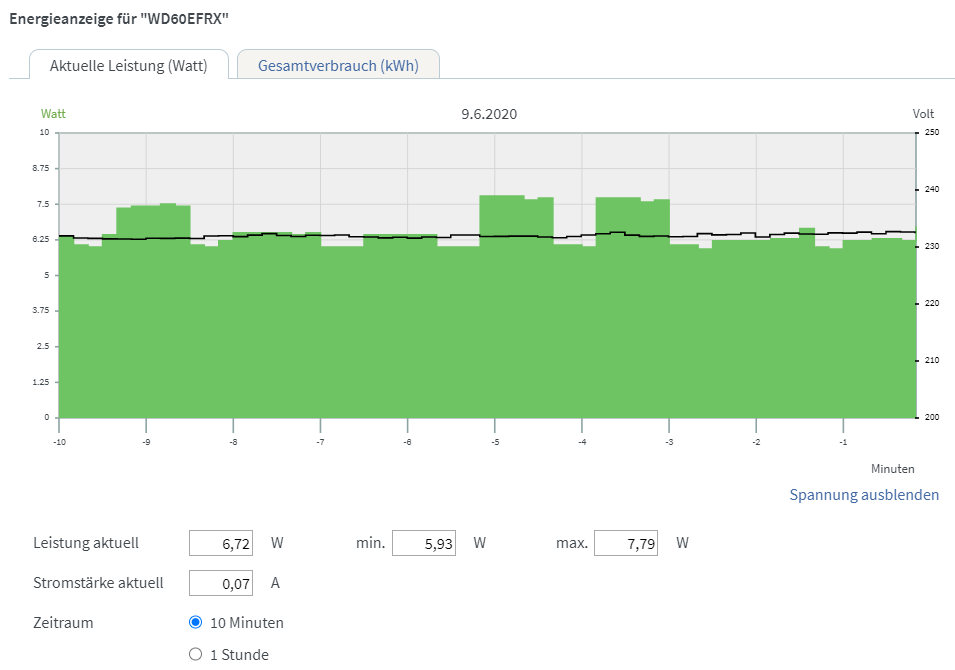

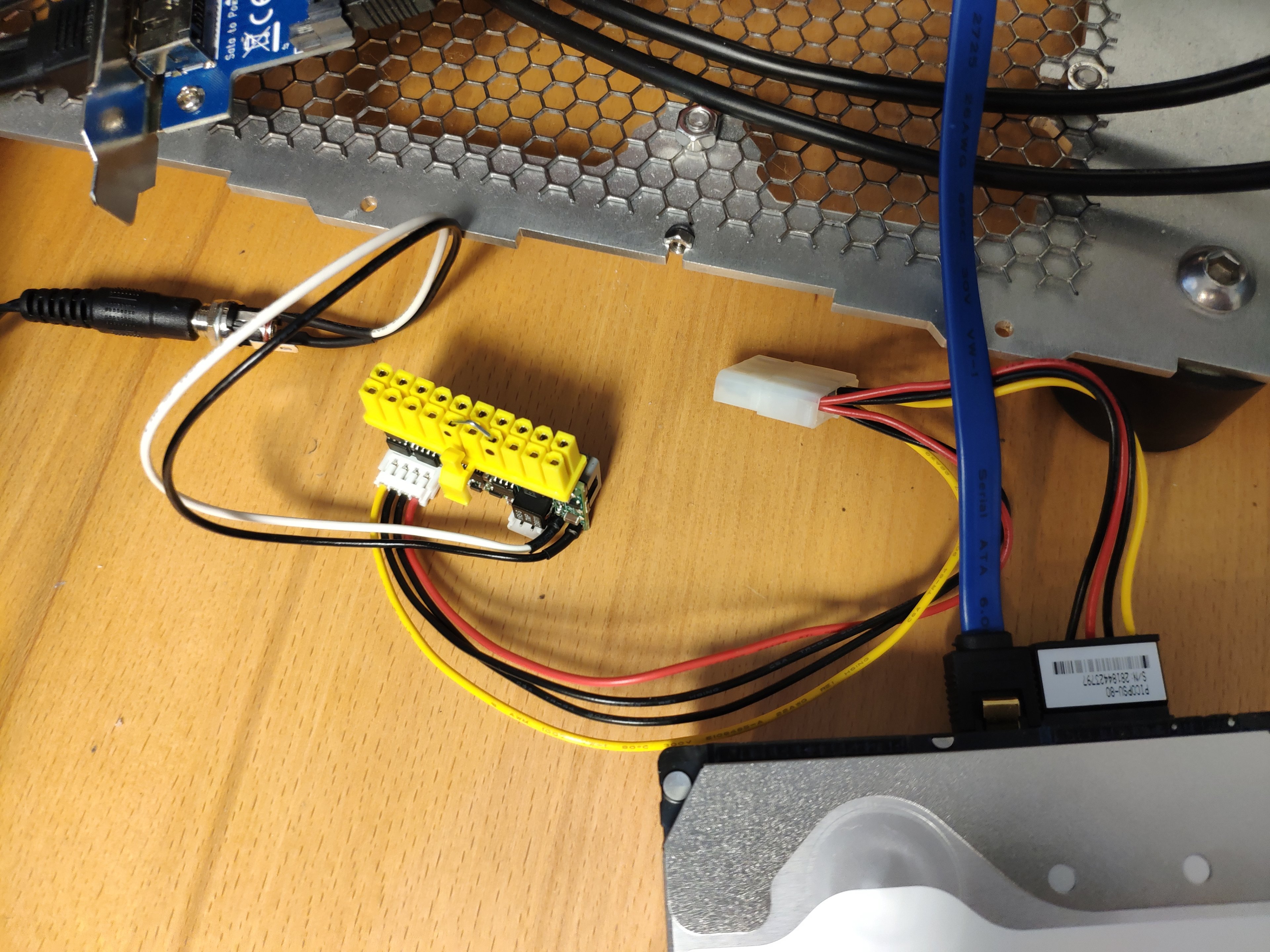

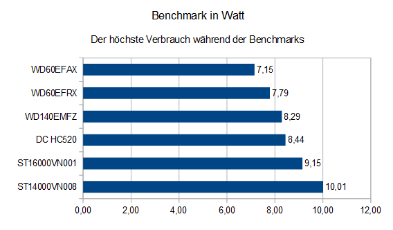

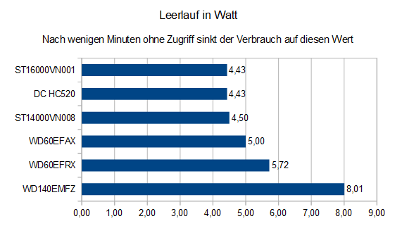

Stromverbrauch

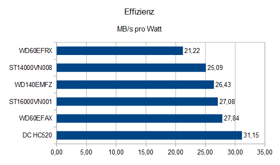

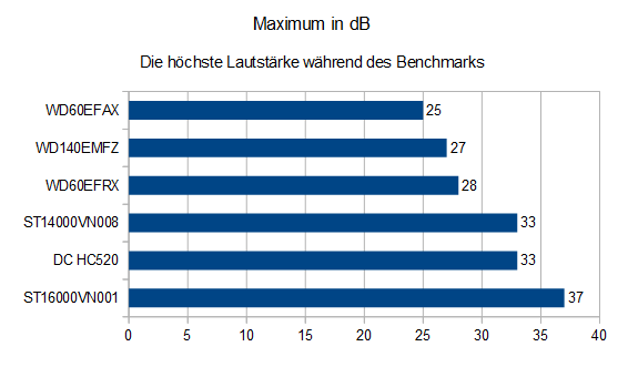

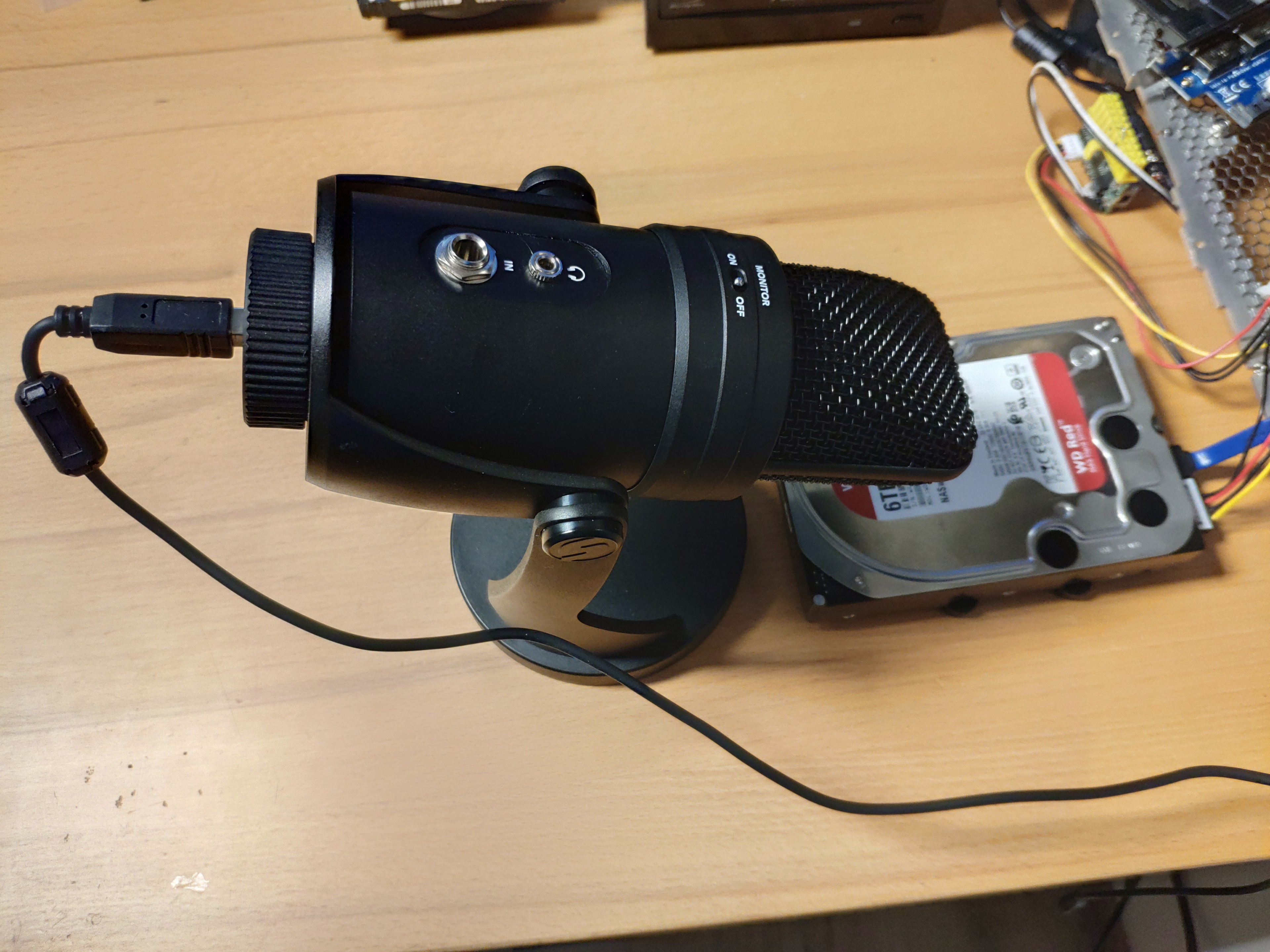

Laustärke

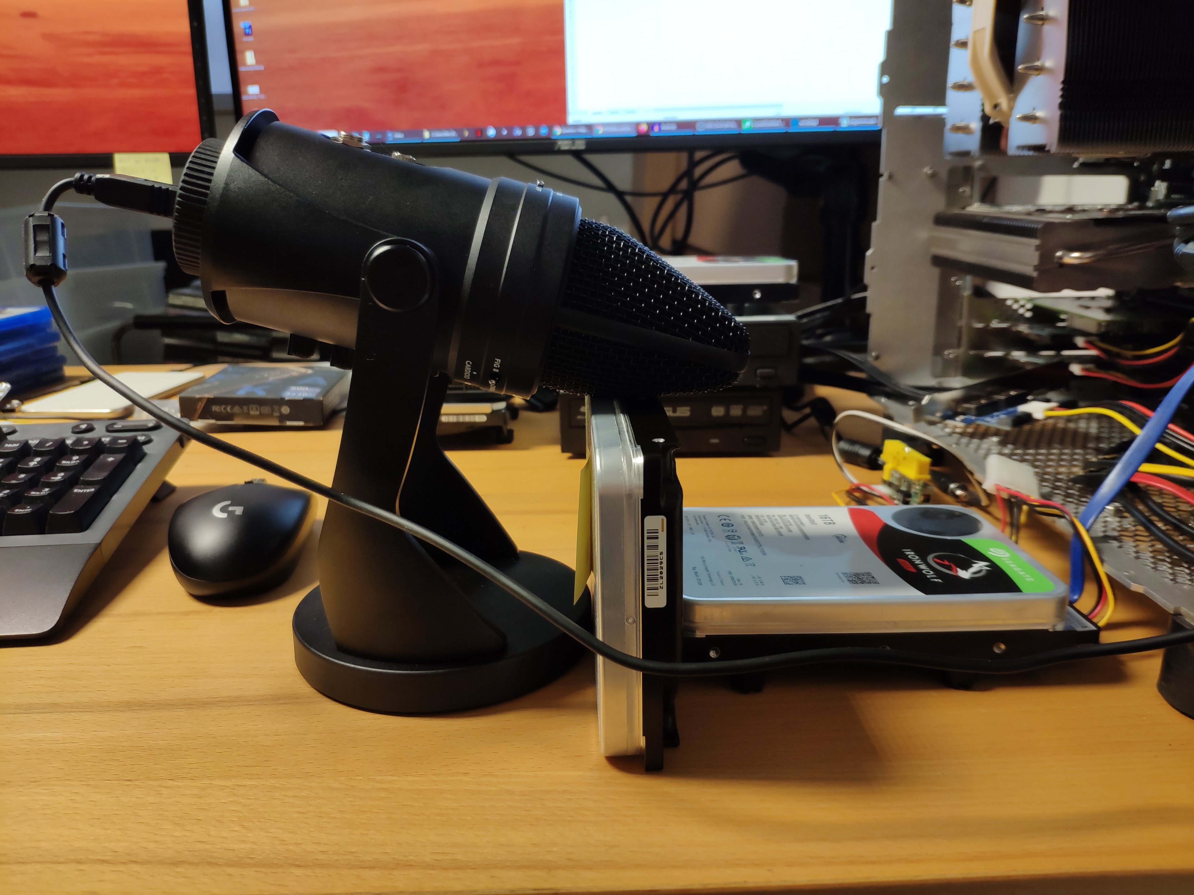

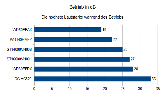

Gemessen habe ich mit einem Samson G Track Pro und die Auswertung erfolgte mit Audacity. Den korrekten Abstand habe ich mit der defekten 16TB IronWolf gemessen ^^
Damit ich ja auch ja keine Störgeräusche produziere habe ich bei jeder Messung den Raum verlassen und per Fernwartung meinen PC bedient
Auf Basis des Audactiy Aufnahme-Balkens habe ich den Messwert von 60 dB (Gesamtlänge des Balkens) abgezogen und um 9 dB erhöht. Auf die Art hat die WD60EFRX im Betrieb den selben Messwert wie im WD Datenblatt. Das ist zwar nicht wissenschaftlich korrekt, aber man kann die Festplatten an Hand dessen besser vergleichen:

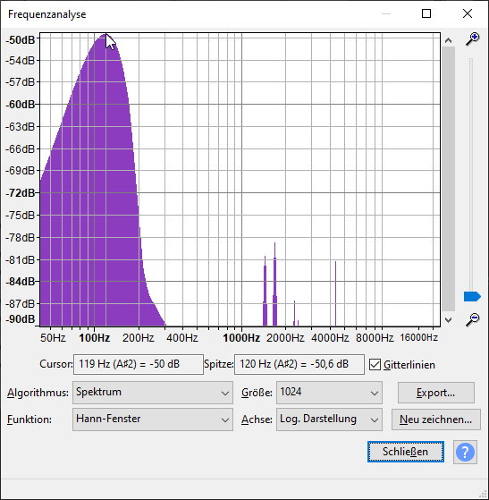

Frequenz
Die WD140EMFZ wird mit 5400 U/min beworben. Viele vermuten aber, dass sie eine per Firmware gedrosselte Ultrastar ist, die in Wirklichkeit mit 7200 U/min läuft. Den "Beweis" soll die gemessene Frequenz von 119 Hz im Leerlauf liefern (die Frequenz-Spektren der anderen Festplatten befinden sich im Download):

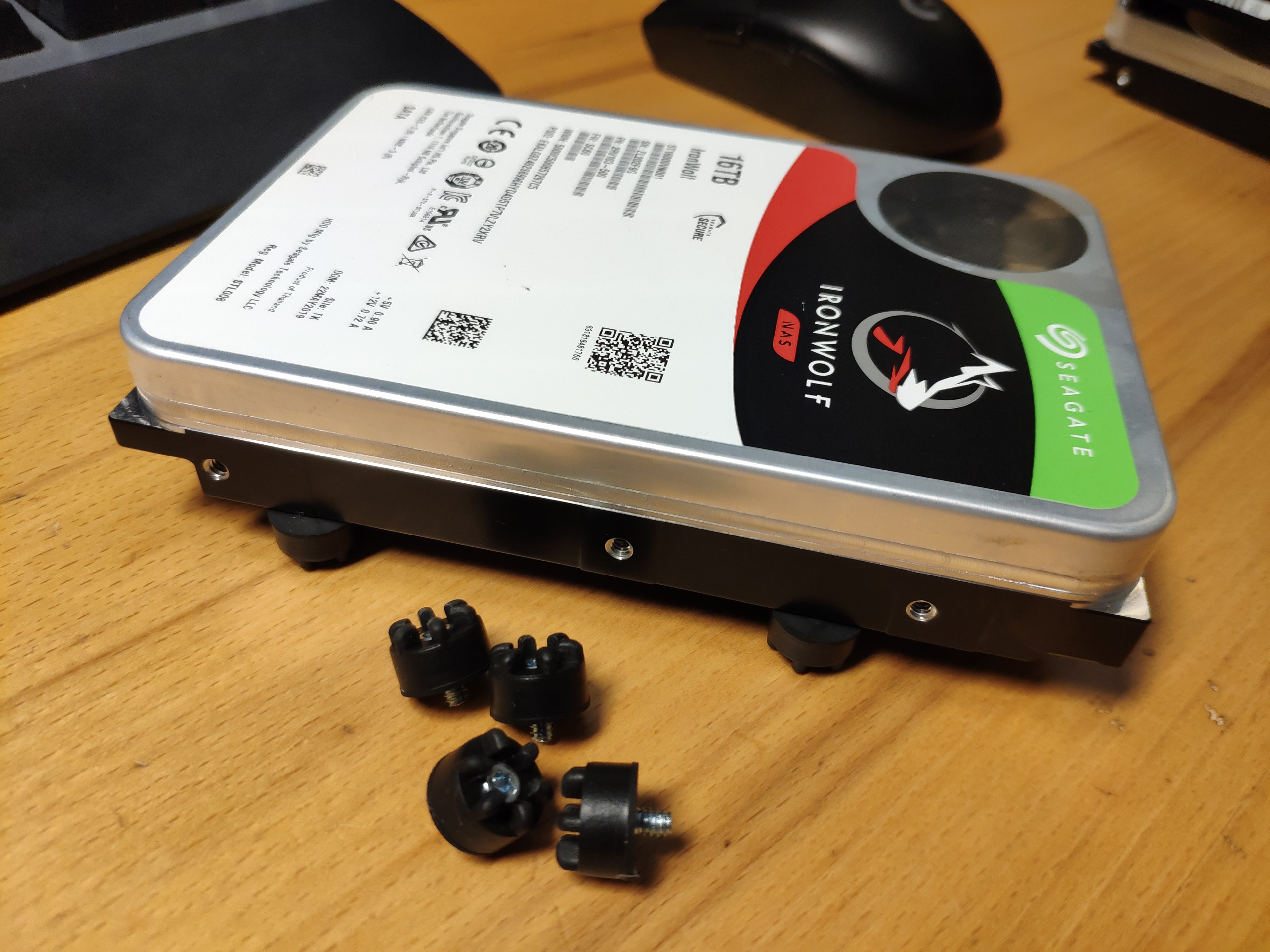

Vibrationen
Da sowohl die IronWolf als auch die Ultrastar über RV-Sensoren verfügt, wollte ich dies mal prüfen. Dazu habe ich erst einen Read-Benchmark mit HD Tune gemacht und Vibrationen, Stöße und Schräglagen-Wechsel verursacht. Nichts. Dann habe ich einen Write-Benchmark gemacht und das ganze wiederholt. Nun konnte ich Leistungseinbrüche feststellen. Dann habe ich das während der Aufnahme mit dem Mikrofon wiederholt. Wenn sich die Drehzahl reduziert, sollte man das ja im Frequenz-Spektrum feststellen können. Nichts. Direkt nachdem zu starke Vibrationen Schreibfehler produzierten (hört man ja durch die Kopf-Bewegung) und ich dann aufhörte auf die Festplatte einzuwirken, lag die Frequenz wie gehabt bei 120Hz. Es scheint als könnte man das auf diesem Wege leider nicht herausfinden. Falls jemand andere Ideen hat wie man das testen könnte, dann immer her damit.
