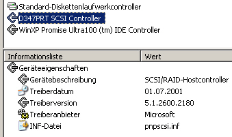

in meinem Rechner befinden sich neben 2 IDE Festplatten noch ein IDE Controller
von der Firma Promise, welcher nicht an einer dritten Festplatte angeschlossen ist.
Bekomm die 3. Festplatte erst nächste Woche, jedoch steckt der Controller mit
angestecktem IDE-Kabel schon im Computer.
Nun habe ich ein Bluescreen bekommen mit der Meldung
"DRIVER_IRQL_NOT_LESS_OR_EQUAL_".
Im Gerätemanager und bei EVEREST wird ein SCSI Controller angezeigt mit dem
Namen "D347PRT SCSI Controller", obwohl kein SCSI Controller eingebaut ist.
Muss die Controller-Karte wieder raus ?
Falscher Treiber installiert ?
VIELEN DANK im Voraus
Hast Du zufällig "Daemon Tools" installiert??? Der installiert nämlich genau den selben SCSI Controller. Bei mir ist der auch drin macht aber keine Probleme.
Also wenn Du Daemon Tools installiert hast, dann hau das einfach mal runter. Der Controller müsste dann weg sein.
