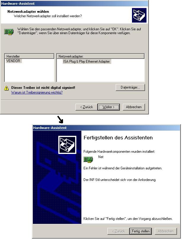

Ich hab eine Computer, auf den lief Win2000. Ich hab nun auf WinXP umgestellt, weil Win2000 nicht mehr stabil lief ( weis der Deivel warum ). Nun stelle ich fest, das WinXp meine ISA-Netzwerkkarte von Longshine Electronics Corp. nicht erkennt. Also ins Internet gehirscht und die neusten Treiber gesaugt. Der Download is perfekt abgelaufen. Aber bei der Installation... . XP sagt, das es die Treiber nicht verarbeiten kann (siehe Datei)
Wer kann mir helfen (dringend).

2. Hier ist die Datei zu dem Beitrag!!

Schalte mal die Treibersignierung in der Systemsteuerung aus, siehe Anhang. Wenn der Treiber für XP ist, sollte er danach auch gehen. Wird die Karte denn erkannt, wenn Du in die Hardwareerkennung gehst?
Wieder das selbe Lied trotz das ich den Einstellungenvorschlag von werksam jetzt verwende. Die Karte wird ja nicht mal von der Hardwareerkennung erkannt. Das is so, als ware sie nich verhanden. Aber kaputt is se nich !!!
