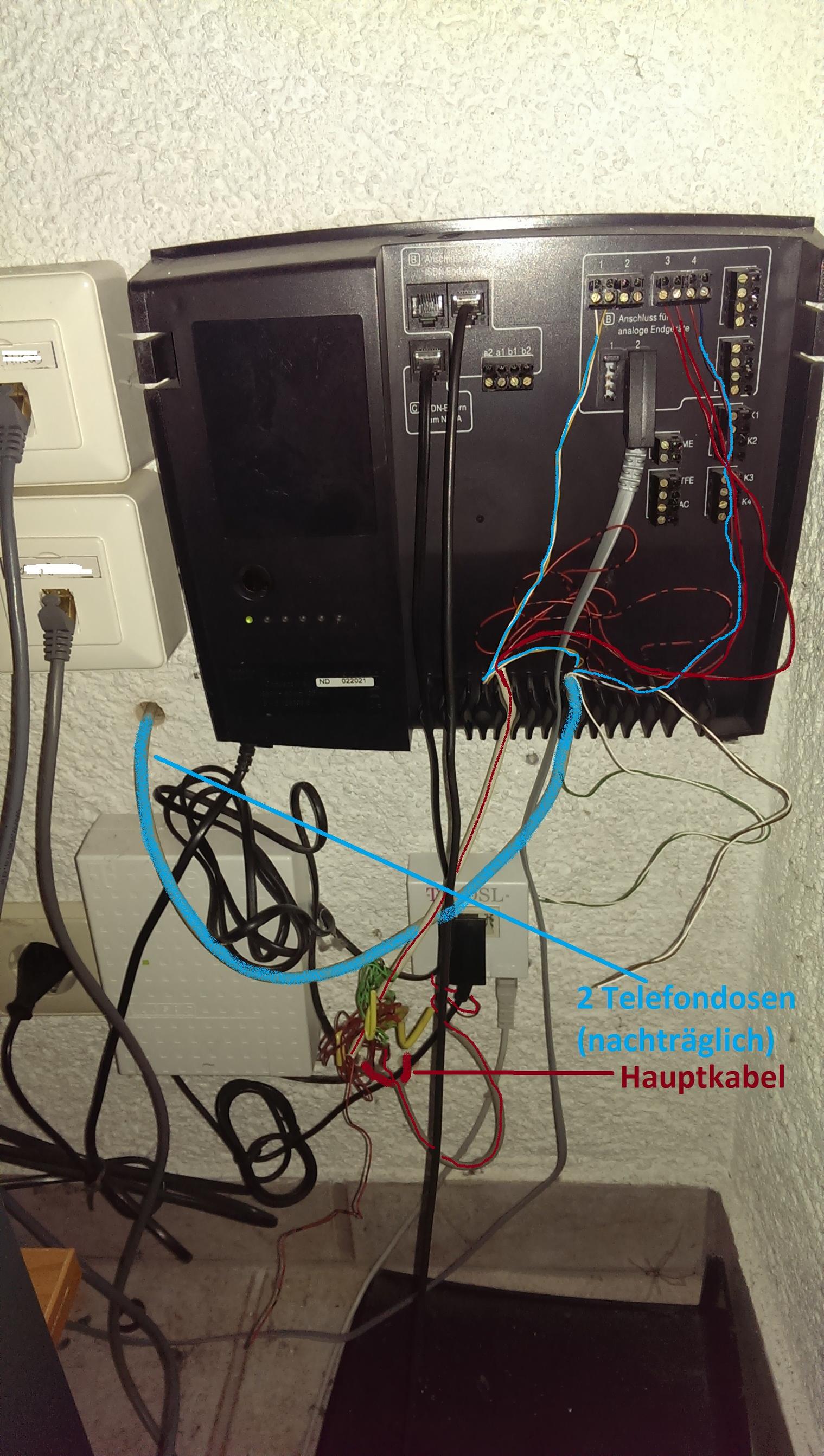

Ich habe, zum besseren Verständnis, hier mal ein Bild beschriftet und beigefügt. Ich hoffe, es verhält sich so, wie ich es beschriftet habe. Eben diese Zusammenhänge versuche ich gerade noch herauszufinden:
Das von mir gedachte "Hauptkabel" habe ich mit der Spraydose fett rot markiert, wie es aus der Wand kommt und in einem rießigen Gewirr an Kabeladern endet, die einfach so dahängen. Ein Teil dieser Adern (in dünnerem Spraydosen-Rot) mündet im nachträglich hinzugefügten DSL Splitter (DSL war bei uns im Ort nicht von Anfang an verfügbar). Der Splitter hängt gleichzeitig mit einem schwarzen Kabel am NTBA, der widerum in der ISDN-Anlage endet (siehe Bild).
Ein anderer Adernteil dieses roten Hauptkabels führt widerum in einem anderen Kabelstück zur ISDN-Anlage (siehe andere dünne rote Linie) und endet dort im Anschlussfeld Nummer 3 für analoge Endgeräte. Ich vermute, DAS müssen dann die restlichen Telefondosen im Haus sein, von denen die private Rufnummer abgeht. (Die Büronummer meines Dads ist nämlich nur per ISDN-Telefon an der Anlage angeschlossen und das Fax (der graue Stecker mit dem flachen Kabel) ebenfalls). Soll heißen, alle anderen Telefonbuchsen in unserem Haus laufen auf die Privatnummer, was ja dann nur dieses Kabel, das im Feld Nummer 3 endet sein kann.
KOMISCH ABER: Die restlichen Anschlussdosen in den oberen Stockwerken für die private Nummer ist das gleiche Kabel, wie das Hauptkabel? Kann das denn sein? Ist es normal, dass das Hauptkabel im Anschlussfeld Nummer 3 für analoge Endgeräte endet, oder handelt es sich hierbei gar nicht um das Hauptkabel, sondern nur um das Kabel für die restlichen Telefondosen im Haus, die über die private Rufnummer laufen? Komisch wäre dann, warum ein Teil dieses Kabels dann im DSL-Splitter endet? Oder könnte es sich dabei um sowohl das Hauptkabel, als auch das Kabel für die restlichen Telefondosen im Haus handeln?
Das hellblaue fette Spraydosenkabel schließlich wurde erst vor kurzem nachträglich bei einer Rennovierung verlegt, war also von Anfang an NICHT da. Es handelt sich dabei um 2 zusätzliche Telefondosen in den obersten Stockwerken. Beide Telefondosen laufen aber über nur ein Kabel, das hellblaue, das hier aus der Wand kommt. Es endet in der Anlage in den Anschlüssen 1 und 4. (Macht Sinn, 2 Telefondosen, 2 Anschlüsse, jeweils 2 Adernpaare pro Telefondose?)
Komisch ist aber, wenn VON DIESEN 2 Dosen aus angerufen wird, erscheint die richtige Privatnummer beim Gegner. Wird aber von den restlichen Telefondosen im Haus (die vermutlich Nummer 3 in der Anlage sind) angerufen, erscheint die Faxnummer.
Ebenfalls komisch: Von diesen 2 nachträglichen (hellblau) hinzugefügten Dosen können nur Anrufe abgehen, wenn aber jemand die Privatnummer wählt, klingelt es NIE an den nachträglich hinzugefügten Dosen, sondern nur an den herkömmlichen anderen Dosen im Feld Nummer 3. Es kann aber gleichzeitig sowohl mit 1, 3 und 4 telefoniert werden, nur das Umleiten eines Anrufs innerhalb dieser Anschlüsse geht, trotz angeblicher Einrichtung des Technikers, nicht. Also Anruf auf Dose 1 kann nicht auf Dose 3 während des Telefonierens umgeleitet werden, o.ä.
Das wären aber Feinheiten, die zunächst mal noch nicht so wichtig sind. Erst einmal würde ich gerne die vorgegebene Konfiguration nachvollziehen können. Kann es sich bei dem fetten roten Kabel wirklich um das Hauptkabel handeln? Es endet einerseits im Splitter, andererseits aber in Feld Nummer 3 und das ist meiner Meinung nach der Anschluss für die Privatnummer in den oberen Stockwerken an den Dosen in den Wänden. (Insgesamt 3 weitere Dosen)
