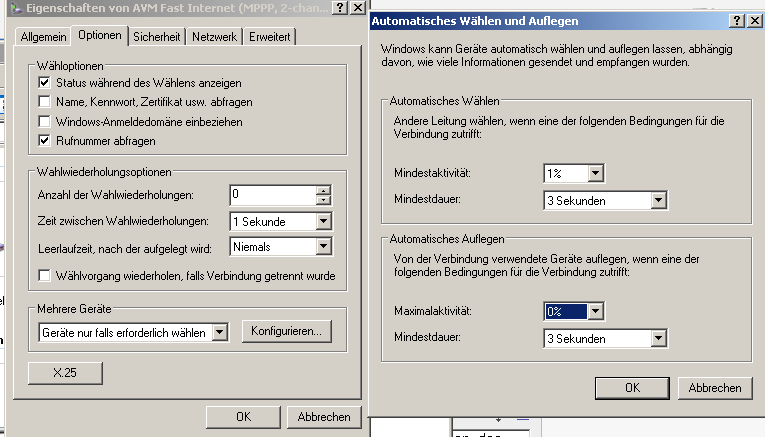

Bei AVM Karten gibt es eine Option, Automatisches Freischalten des zweiten B-Kanals bei Anruf, solltest mal bei AVM auf der FAQ Seite nachsehen wie das funktioniert.
Vielen Dank erstmal für eure Antworten.
@werkam: Ich hab ne ISDN-Karte von AVM drin und es gibt diese Funktion "Freischalten des B-Kanals bei Anruf" tatsächlich. Ich hab die ganze Sache dann mal ausprobiert und mich selbst vom Handy aus angerufen und höre dann aber das besetzt-Signal. Tatsache ist, dass das Program "Fritz!web" anschließend den B-Kanal freischaltet. Um jetzt aber wirklich durchzukommen muss man dann nochmal anrufen.

Da musst Du dann etwas umstellen, Du hast bestimmt eingestellt, das anklopfen aktiv ist oder sowas ähnliches. Habe bei mir das Fritz!WEb nicht aktiv/installiert, weil es Probleme damit in meiner Konfiguration gab, deshalb kann ich Dir die genauen Einstellungen nicht sagen. Evtl musst Du die neusten Treiber und Fritzsoftware noch installieren, Neu starten nicht vergessen, es geht definitiv, weil ich es vor Jahren bereits erfolgreich getestet habe, nur bei DSL benötige ich es nicht mehr, benutze die Karte nur noch zum Faxen.
Es kann aber auch sein, dass Vista 64 nicht korrekt unterstützt wird, wie gesagt testen hilft mit den richtigen Einstellungen, ansonsten mal den Support von AVM befragen, die sind recht kompetent.
