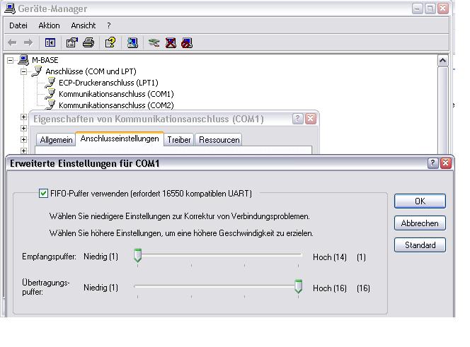

Stell mal die Puffer richtig ein.
wop

@wop
Bei Win98SE ist das an einer anderen Stelle in den Menüs zu finden. Suche jetzt mal ein bischen und probiere es dann aus, ob die Performance dadurch verbessert werden kann!

@wop
Habs gefunden. Wenn ich das richtig verstehe, muss ich doch nur den Eingangspuffer nach unten korrigieren, wenn ich Probleme mit der Datenübertragung hätte. Da das ja jetzt passé ist, kann ich doch die Einstellungen so belassen, oder?!
