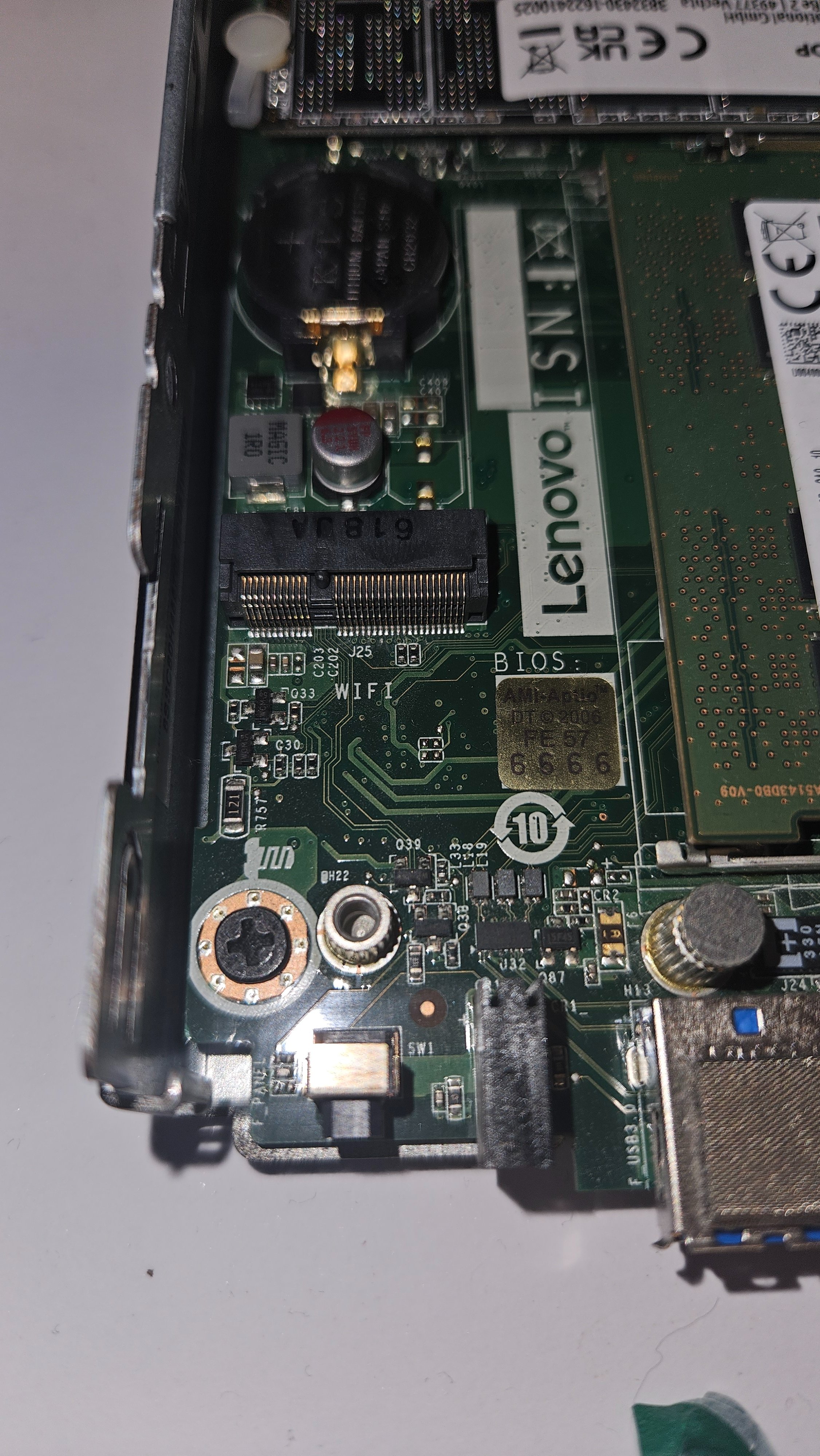

Hallo liebe Community.
Ich habe mir auf Kleinanzeigen einen Thinkcentre M700 als Heimserver gekauft.
Auf dem Maiboard habe ich einne Slot den ich nicht ganz zuordnen kann.
Es schaut mir aus wie ein msata-Slot, was mich jedoch wundert das die Verschraubung zum fixieren mittig platziert ist une nicht wie üblich links und oder rechts...
Kann mir jemand sagen was das für ein Slot ist, wofür er genutzt werden kann oder wie ich dort eine msata fest bekomme sollte es doch ein msata wlot sein?
Vielen Dank schonmal.
Bin newbie hier. Bitte weist mich darauf hin falls ich irgend etwas betreffend des Forums falsch gemacht haben sollte...

da steht wifi dran.
ohne jetzt in die Anleitung zu schauen, würde ich raten, dass es, m.2 a oder e ist. Oder mini pcie
Reaktionen: Munkman und warnie
das ist ein PCI Anschluss für eine WLAN Karte sein...
Vielen dank. Hätt ich selbst drauf kommen können 🙄
Reaktionen: Munkman und madmax2010
Deswegen ist es M.2 (Key E), vermutlich 2230 wie die meisten solcher Slots für WLAN-Karten.
Reaktionen: Das MatZe und SirKhan
Dem Artikel von @madmax2010 nach würde ich auch auf Key E tippen.
Falls der Platz da ist, kann man es vermutlich Adaptern auf Key M (mit 2 Lanes), falls man eine SSD verbauen will.
Ansonsten ist es natürlich ein super Slot für WLAN-Karten.
Leider sind die Wifi M.2 Slots oft via USB intern verdrahtet. Da kann teilweise keine SSD dran angebaut werden.

Hm, ich kenn das so, dass WiFi über PCIe und Bluetooth via USB angebunden ist, bei solchen Slots.
War zumindest bei dem was ich so habe so. Kann natürlich bei manchen Mainboards auch anders sein.
Bei meinem letzten Mini-PC war sogar ein ähnlicher Adapter dabei wie oben mit der Anmerkung, dass darin nur SSDs bis 1TB gehen (was mich eher wundert; möglicherweise als Boot-Device).

Habe eben nochmal in der Anleitung geschaut. Dort ist der Slot als M2 Wifi-Kartensteckplatz gekennzeichnet. Also kann ich hier wohl keine SSD dran klemmen...

Also laut Lenovo werden die Dinger u.a. mit einer Atheros QCA9377 WLAN-Karte verkauft. Das ist ein PCIe-Chip. Also sollte das mit dem Adapter von SirKhan funktionieren. Einen Versuch ist es definitiv wert, so ein Adapter kostet ja quasi nix.
In der Regel ist Key A und E mit zumindest einer PCIe Lane und USB ausgestattet. Die meisten WLAN Module nutzen auch PCIe für das WLAN, USB dann für den Bluetooth Teil.
War zumindest beim Intel AC9xxx (die exakte Bezeichnung weiß ich nicht mehr, das was eben in meinem t480s verbaut war) der Fall, ebenso wie beim AX210, welches jetzt da drin steckt.
