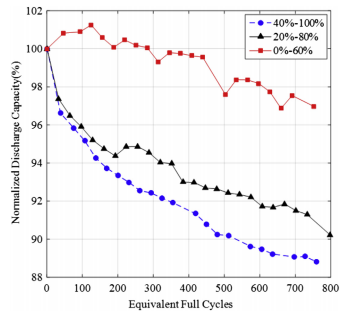

.png
(Li-Ionen Akkus mit einer positiven Elektrode aus LiCoO2. CCCV-Charge und CC-Discharge bei 25°C. Es kamen kommerzielle Zellen mit 1.5Ah und 3.7V zum Einsatz. Der Lade/Entladestrom war 0.75A und zwischen Laden und Entladen lagen jeweils 30min zwecks Temperaturangleich an die Umgebung. Quelle)
Wobei man solche Aussage wie doppelte Lebensdauer auch nicht überschätzen sollte. Die Lebensdauer bezieht sich ja immer auf eine bestimmte Kapazität die man noch erreichen kann und nicht auf einen richtigen Defekt. Nehmen wir z.B. oben mal 92% als Definition für EOL, dann ist die Lebenszeit bei 40-100% ~350 Zyklen und bei 20-80% sind wir bei 600 Zyklen was fast das doppelte ist. Ist halt nur die Frage ob es in der Praxis nen großen Unterschied macht. Der Akku, der in dem Beispiel bei 350 Zyklen EOL ist, ist selbst nach 600 Zyklen noch bei fast 90%, obwohl er nur die Hälfte der Lebenszeit hatte im Vergleich zum 20-80% Akku.
