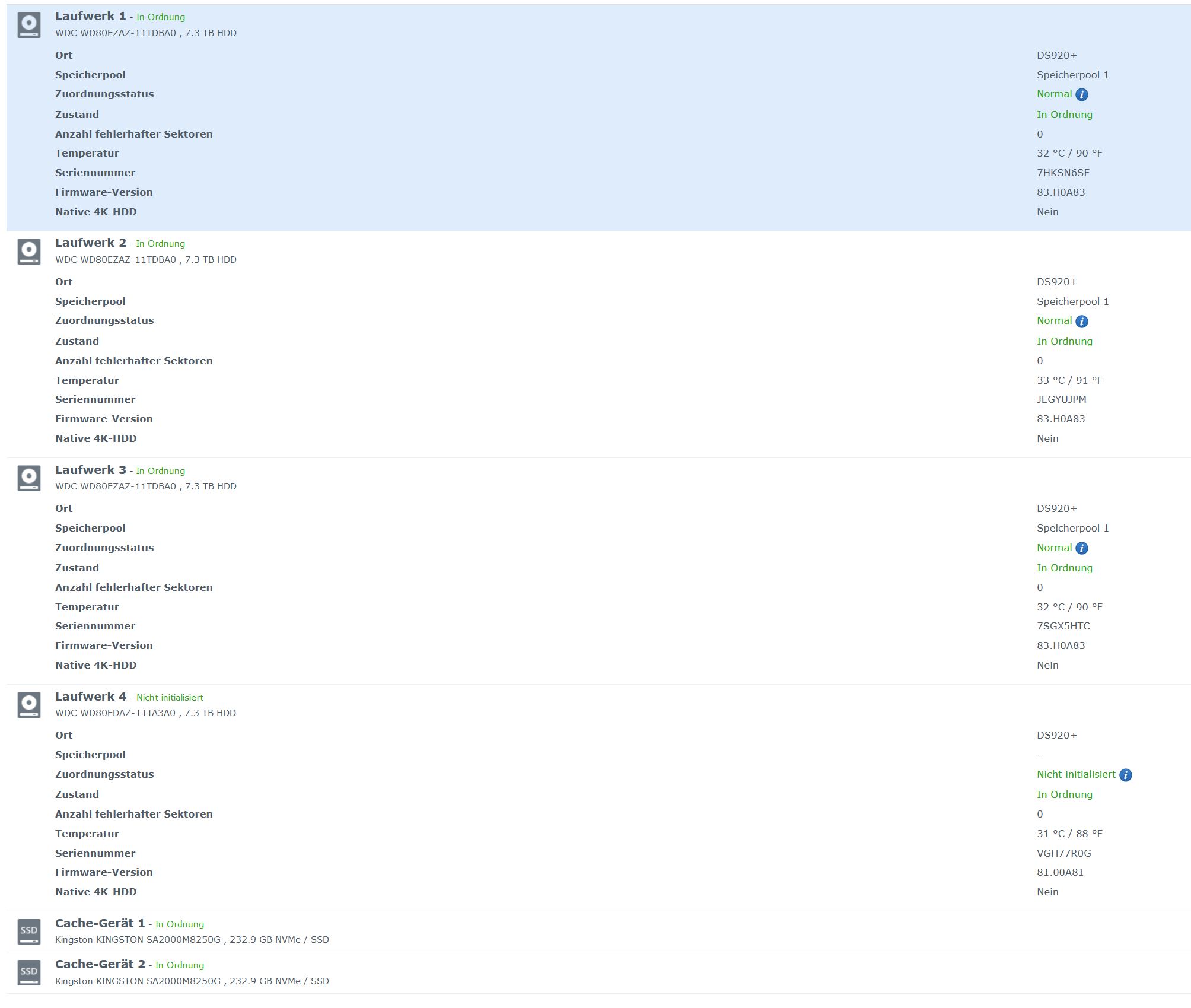

Hi,
ich hab mich heute auch gewundert, als ich mal wieder ein neues WD MyBook auseinander genommen habe. Ausnahmsweise war mal keine umgelabelte WD RED drin. Aber ich hab sie im NAS eingebaut und die Temp ist doch völlig okay (siehe Bild, ganz unten). Lüfter der DS 920+ wurden gegen Noctua NF-A9FLX getauscht (soooo dolle leise ist das alles aber nun auch nicht, zumindest nicht im Gegensatz zu meinem alten Zyxel 325 V2 mit Collink Lüfter, aber zusätzlich noch mit Fantec 4Bay USB Gehäuse und 1x WD MyBook 5 TB extern)
Was die HDD angeht bin ich realtiv entspannt, da ich eh alles doppelt sichere. Bis auf Maxtor (falls die noch jemand kennt) hatte ich bisher mit jeder Firma mal Ärger.
