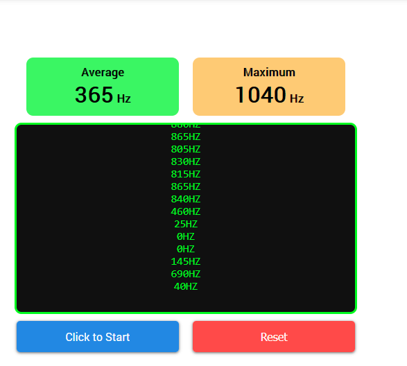

Hab die Polingrate meiner Maus auf 1000 und auch schon andere Mäuse probiert allerdings bekomme ich nie ne Konstante Polingrate mit der/den Mäusen hin.
Hab auch schon verschieden Polingraten ausprobiert und es schwankt immer extrem und spielt auch keine Rolle ob ich die Maus im Kreis bewege oder schnell oder langsam. auhc ist es egal welchen usb port ich benutze. In spielen fühlt sich die Maus beim präzisen aimen ziemlich ungenau an !
kann mir hier jemand weiter helfen wo da die Ursache für liegen kann ?

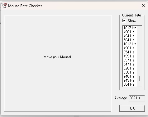

Die Software ist was?
Das Teil sieht ja uralt aus... 🤪
Is das noch von Win2000?
Prüf mal damit:
https://devicetests.com/mouse-rate-test

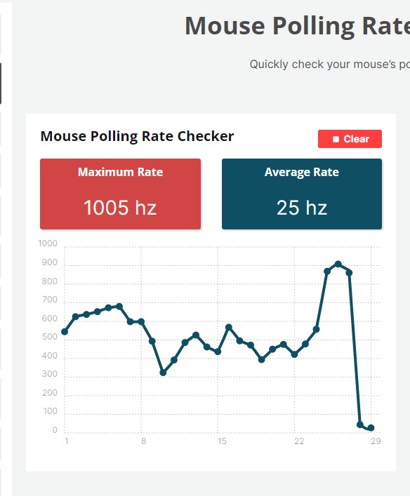

Oder das:
https://www.clickspeedtester.com/mouse-polling-rate-checker/
Meine Maus steht auch auf 1000Hz, kommt aber selten über 620Hz raus - who cares...
Und "konstant" is da garnichts - das schwankt immer.
Wieso sollte das auch konstant sein? Wenn die Maus nichts tut, dann braucht die Abtastrate ja ned mit 1000Hz fahren - das belastet ja nur den USB-Bus und die CPU...

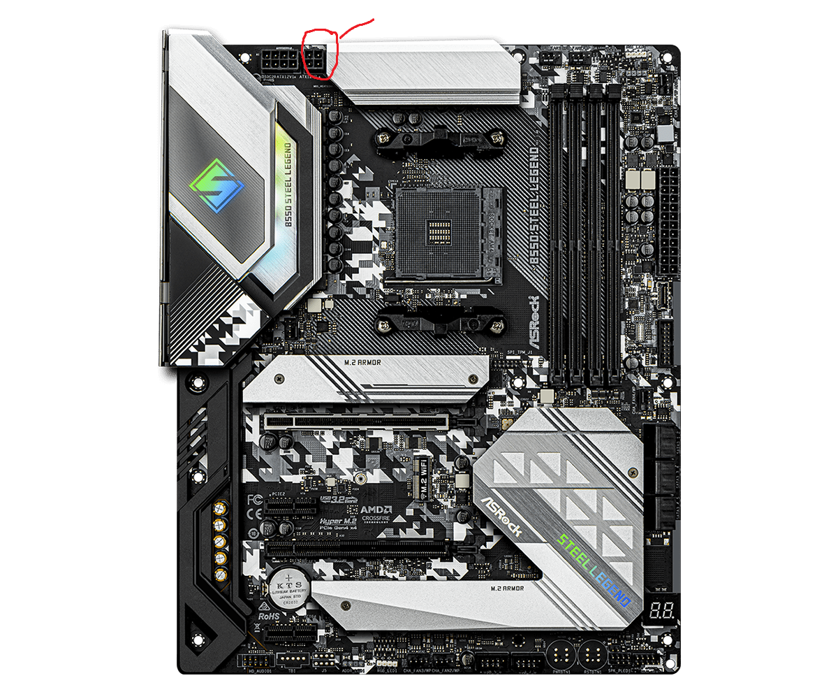

Wo könnte die ursache für das sprunghafte verhalten liegen? Cpu? Mainboard. Evtl nicht genug strom? Muss ich evtl das extra 4 pin cpu stromkabel anschließen? Oder gar in bios etwas einstellen? Ich habe auch ab und an in bios mausausetzer aber weiß nicht genau wieso

Ich benutze eine Logitech G305 Lightspeed Funkmaus @ 3200 dpi. Der Empfänger steck an einem USB 2.0 Anschluss,
Die Polling-Rate-Tests sehen bei mir genauso aus. Alles wunderbar präzise.
Bitte etwas genauer und mit Foto.
das b550 board hat nen normalen 8 pin cpu stromanschluss und nen extra 4 pin stromanschluss der eigentlich nur fürs overclocken sein soll. sagt auch eigentlcih jeder das man den nicht zwingend benötigt
Das Mausproblem wird es nicht lösen, aber wenn Du einen solchen Stecker am Netzteil hast, dann steck ihn ins Board. Kann nur von Vorteil sein.

also ich war mal bei mediamarkt und bei cyberport mit der polingratetester Seite probieren und da steht die Maus auch nie auf 1000hz sondern meist auf 800- 900 allerdings mit erhöhter dpi bei standadrd dpi von 800 laufen die mit 500-700 hz oder mit extremen bewegungen halt höher
