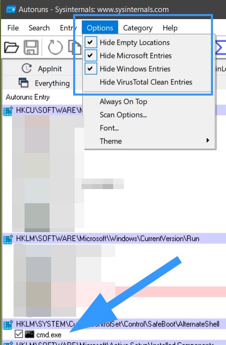

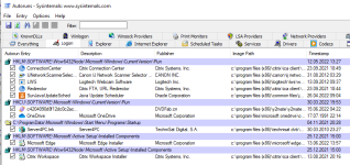

kurze Frage: Mir ist kürzlich über "Autoruns" aufgefallen, dass im Bereich "Logon" die cmd.exe, also die Eingabeaufforderung, im Autostart vorkommt. Ich kann mich gerade nicht erinnern, die mal im Autostart gesehen zu haben. Wird die bei Euch auch per Autostart gestartet? Beim Start selbst bekomme ich selbst nichts davon mir - es wunderte mich gerade nur, dass sie dort gelistet ist. Ich meine wirklich, dass sie bislang nie dort war.

SafeBoot = Abgesicherter Modus
AlternateShell = Alternative UI, wenn man "Abgesicherter Modus mit Eingabeaufforderung" startet
Drin lassen, sonst funktioniert der genannte Modus eben nicht mehr. Angezeigt wird es wenn man die beiden Haken rausnimmt, sonst filtert es "Autoruns" aus.
Am besten die Haken immer drin lassen, das sind Einträge an denen man nicht rumfummeln sollte.

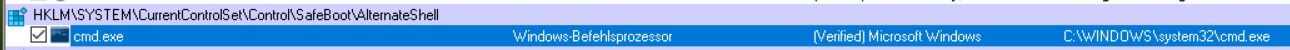

@xexex Also bei Dir auch? Hui, bei Dir steht als "Timestamp" sogar der 11.12.1953... ungewöhnlich.
Interessant.... war wohl ein Bug vom alten Autoruns, kommt jetzt bei der aktuellen Version nicht mehr vor. Letztendlich aber egal, ist ein ganz normaler Eintrag.
