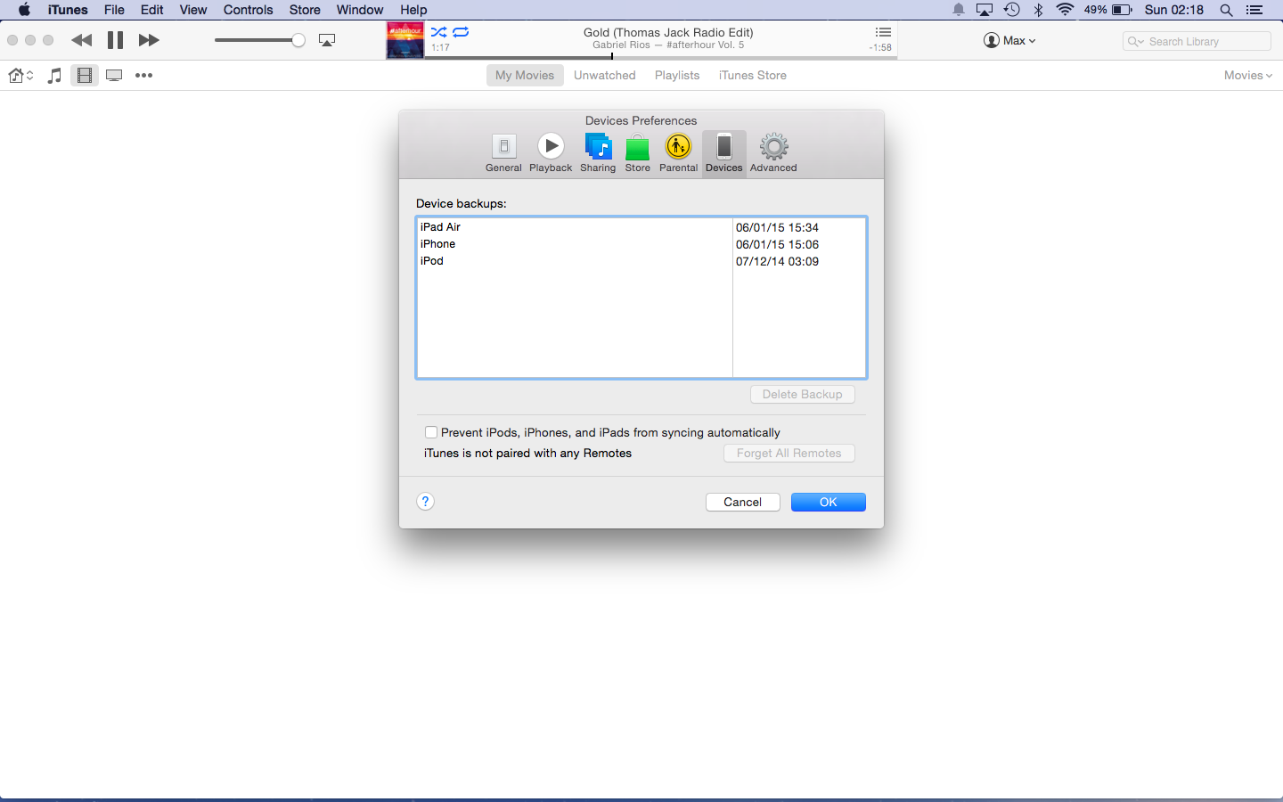

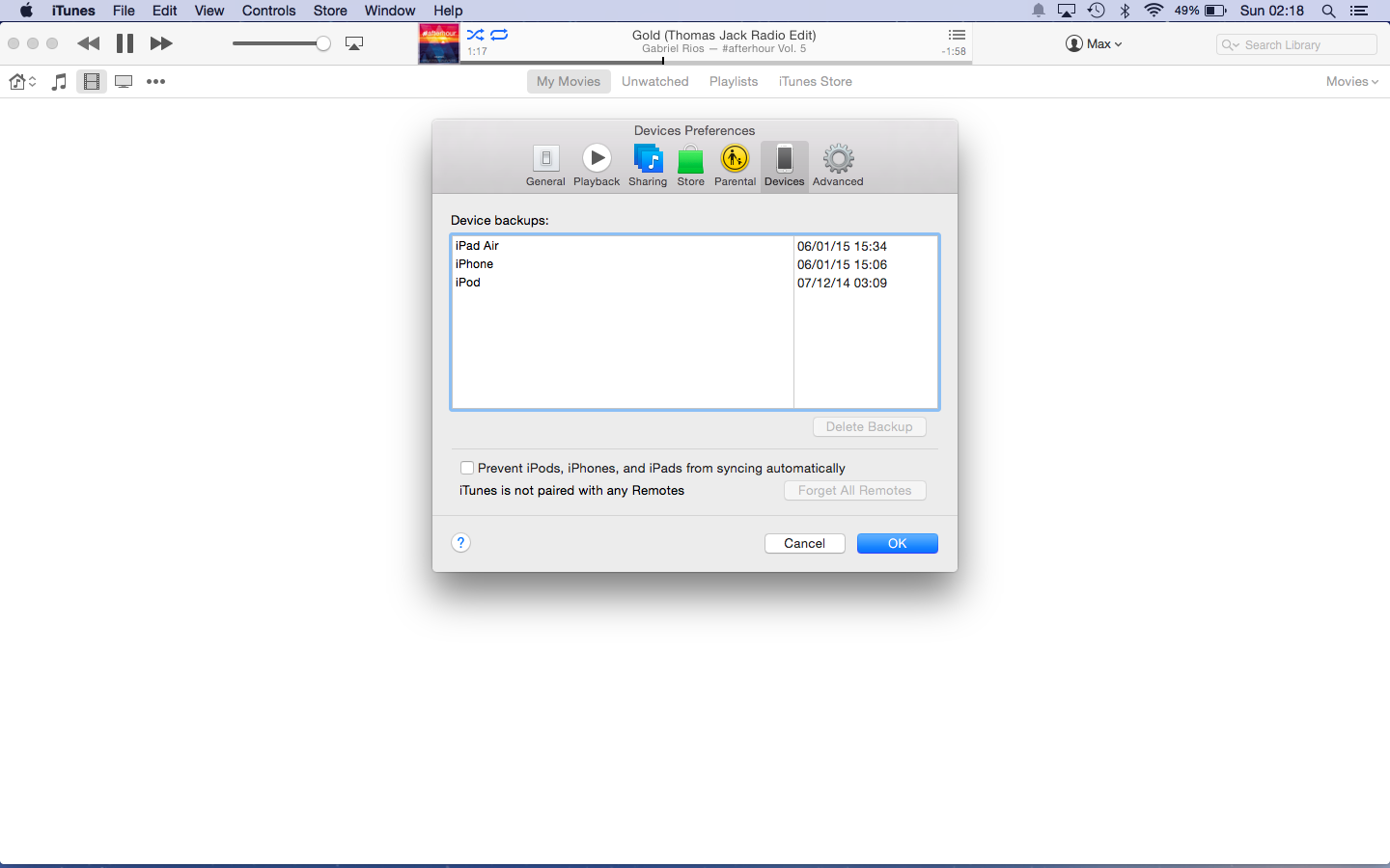

iTunes unterscheidet zwischen iPhone und iPad, sowie auch zwischen verschieden iPhones.
In der Backup Übersicht kann man die einzelnen Geräte sehen, angezeigt wird der Gerätename, in meinem Fall iPhone, iPad Air und iPod.
Solltest du nun die iPhones "iPhone A", "iPhone B" usw. sichern, werden sie dementsprechend gelistet.
Für den Fall, dass ein iPhone mal wiederhergestellt werden muss, kannst aus den verschiedenen Backups wählen.

Das spielt doch keine Rolle, solange alle verschiedene Gerätenamen haben, legt auch jedes sein eigenes Backup an.
Beim Wiederherstellen muss dann natürlich auch das passende Backup gewählt werden, das ist doch logisch - in dem Fall wurde einfach ein falsches Backup aufgespielt ;)

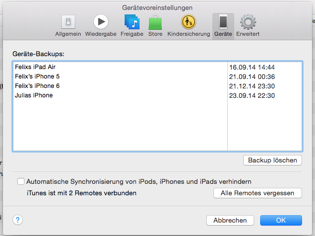

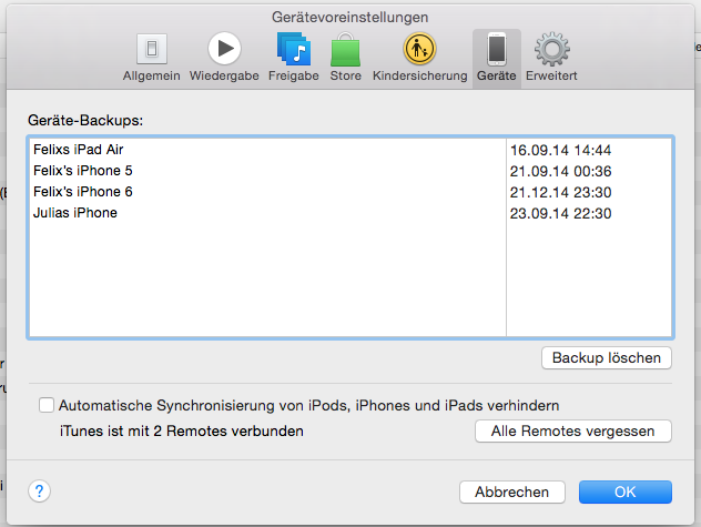

Ich synchronisiere z.B. auch das iPhone von meiner Freundin mit über mein iTunes.
Ein weiterer Vorteil wäre noch bei Benutzung einer Apple ID - einer kauft Software und Sie kann bei einer ID auf allen Geräten installiert werden.
Bei mir im Haushalt sind 2 iPhones und zwei iPads in Benutzung.
Jedes hat bei mir einen eigenen Name. So kann es zu keiner Verwechselung beim einspielen von den Backup kommen.
