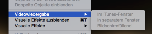

ich möchte meine iTunes Visualisierung auf einem Beamer laufen lassen, während ich meinen Hauptbildschirm noch ganz normal weiter benutzen kann. (Wie es zum Beispiel der VLC oder Winamp Player auf Windows kann.
Natürlich habe ich gegoogelt, aber der Workaround mit dem Fenstermodus funktioniert bei mir auch nicht:
Hat jemand einen Tipp? Bin auch offen für Drittprogramme, oder auch, wenn nichts anderes geht, irgendein Programm, welches irgendwelche Programme oder Artworks/Animationen auf meinem 2. Bildschirm abspielen.
