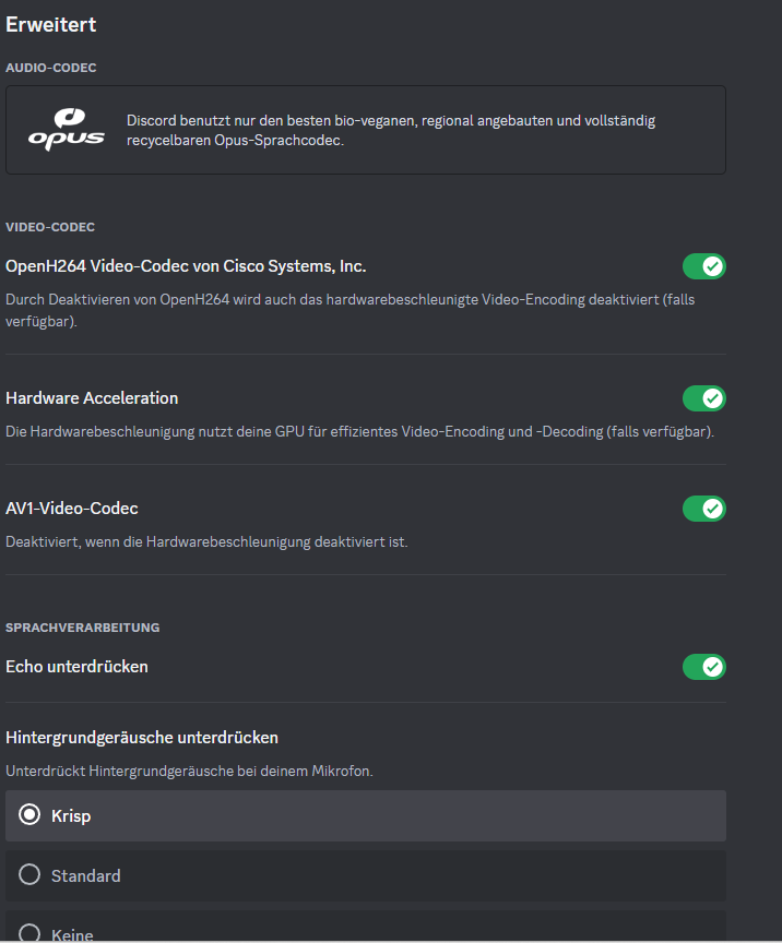

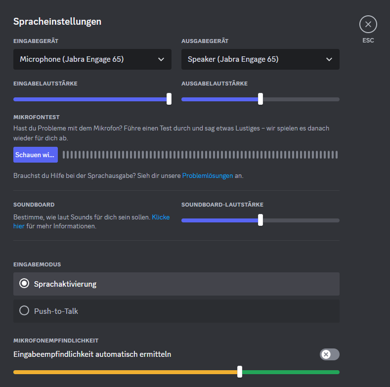

Zeig mal deine DC Einstellungen (Sprach- & Videochat).
Außerdem, deaktiviere mal Krisp in DC.
So, das wären dien Einstellungen.
KRISP mach ich mal aus, dann frag ich meinen Mate ob es besser ist.

Hast du die Eingabeempfindlichkeit mal runter gedreht im DC?

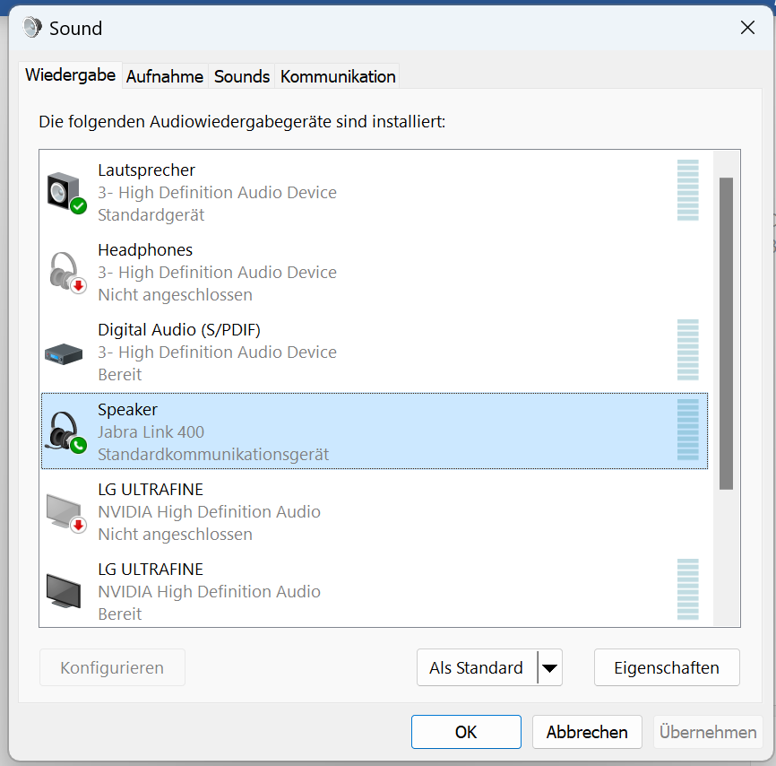

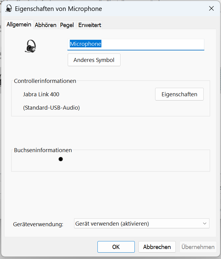

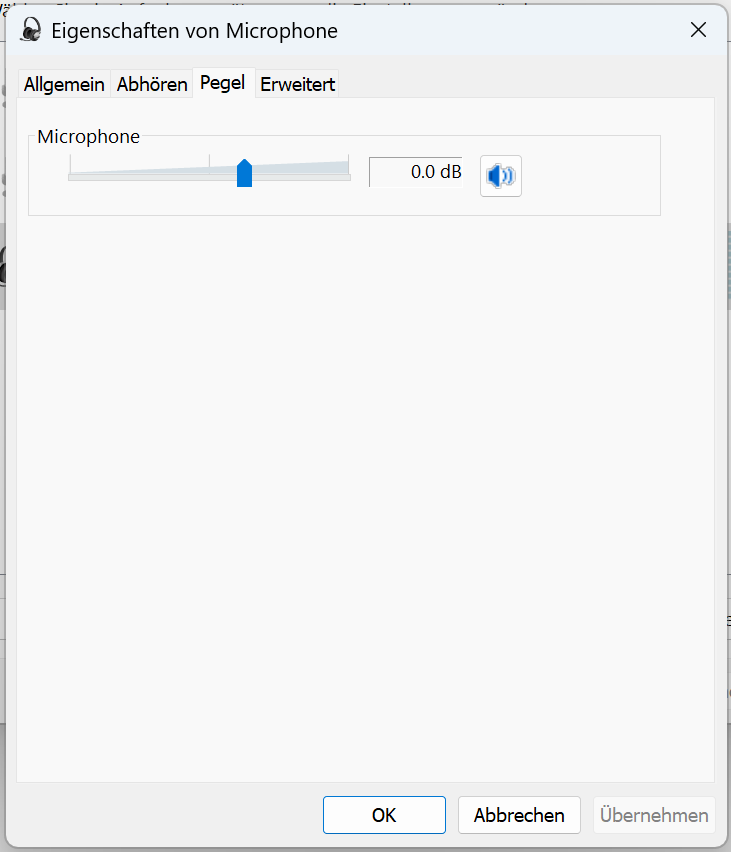

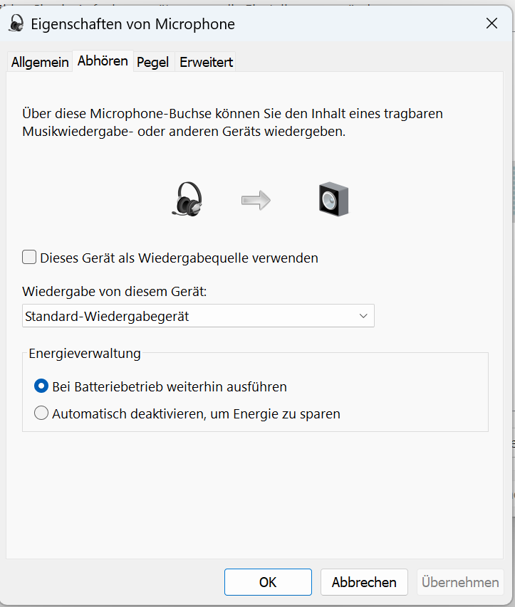

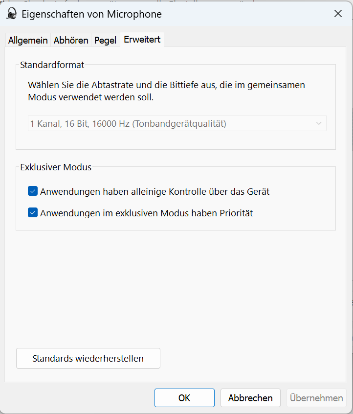

Wie sehen die Mikrofon Settings in der Systemsteuerung aus wärend du verbunden bist?
(Systensteuerung -> Sound -> Aufnahme -> Jabra Microfon)

leider bin ich grad nicht am PC. Die Empfindlichkeit habe ich ganz runtergeschraubt, an der liegt es schonmal nicht. Es hört sich laut meinem Freund auch eher so an, als wäre es ein 0815 Micro für 5€. Aber weder abgehackt noch sonst etwas in der Richtung, einfach nur schlecht.

Poste bitte Mal die Einstellungen aus dem Sound Bereich wie von mir weiter oben angefordert.

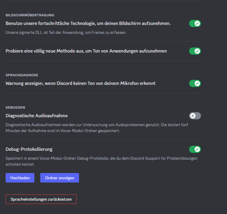

Habe auch das problem, dass ich mit dem Engage 55 blechern in discord klinge.
Habe kein weiteres headset angeschlossen. Discord Sound einmal komplett zurückgesetzt und dann nicht verändert

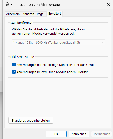

Ein weiteres Problem dürfte sein, dass man das Standardformat nirgends einstellen/ändern kann:
