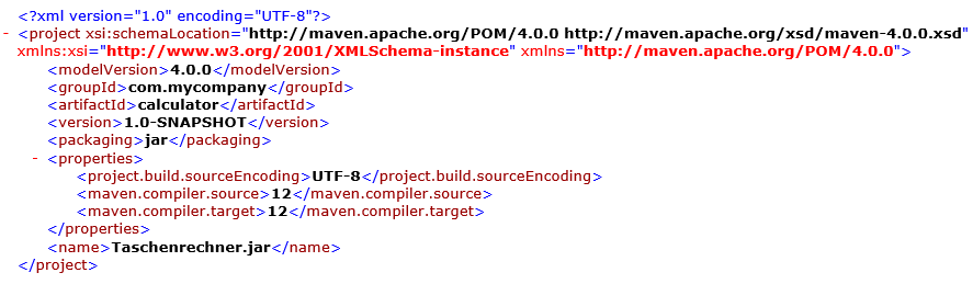

soll ich also das hier durch das obere ersetzen?
Zwischen "<name>Taschenrechner.jar</name>" und </project> einfügen.
was ist mit package gemeint? das Java oder das Maven package? sorry das ich so frage
Wenn die Main Klasse eine package Anweisung mit einem Pfad hat, dann ist der anzugeben. Hat mein kein package, dann ist nur die Main Klasse anzugeben.
