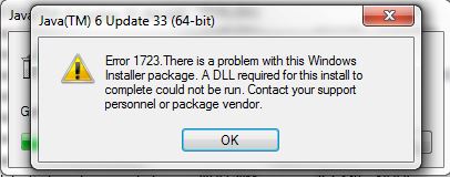

ich habe folgende Versionen von Java installiert:

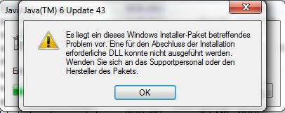

Versuche ich aber die untere zu deinstallieren kommt folgende Meldung:

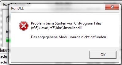

Nun versuche ich die 64bit Version zu deinstallieren kommt folgende Meldung:
Und wenn ich die ganz obere Versuche zu deinstallieren kommt diese Meldung:

versuch mal die version, die du versuchst zu deinstallier zunächst neu zu installieren. evtl. werden die fehlenden dlls ja dadurch wiederhergestellt. im anschluss deinstallierst du das ganze dann.

Warum sind denn da zwei Backslashes im letzten Bild. Kann man nur hoffen, dass bei der Ausgabe falsch escaped wurde und nicht im tatsächlichen Pfad in dem der Installer sucht.
Ansonsten würd ich zu allererst im genannten Ordner nachschauen, ob die dll zu finden ist.

schau dir den Pfad an:
\java\jre7\bin\\installer.dll
dort ist ein zweiter Backslash, kein Wunder das die Datei nicht gefunden wird. Auslöser ist anscheinend ein erneutes Installieren der JRE Version über eine bestehende Version ohne vorherige Deinstallation. Es tritt aber nicht immer auf.

Ok mein Fehler ... habe aber mal den Offline installer für win 32bit heruntergeladen und versucht zu installieren, jedoch kommt die gleiche meldung wie bei der deinstallation vom ersten.
