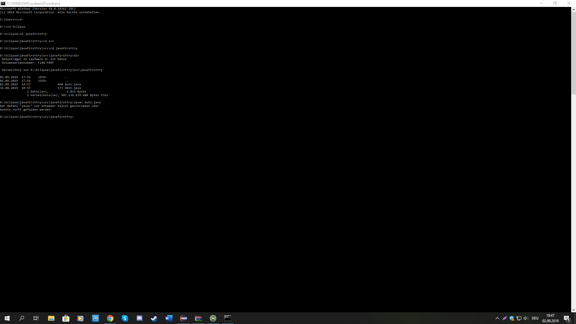

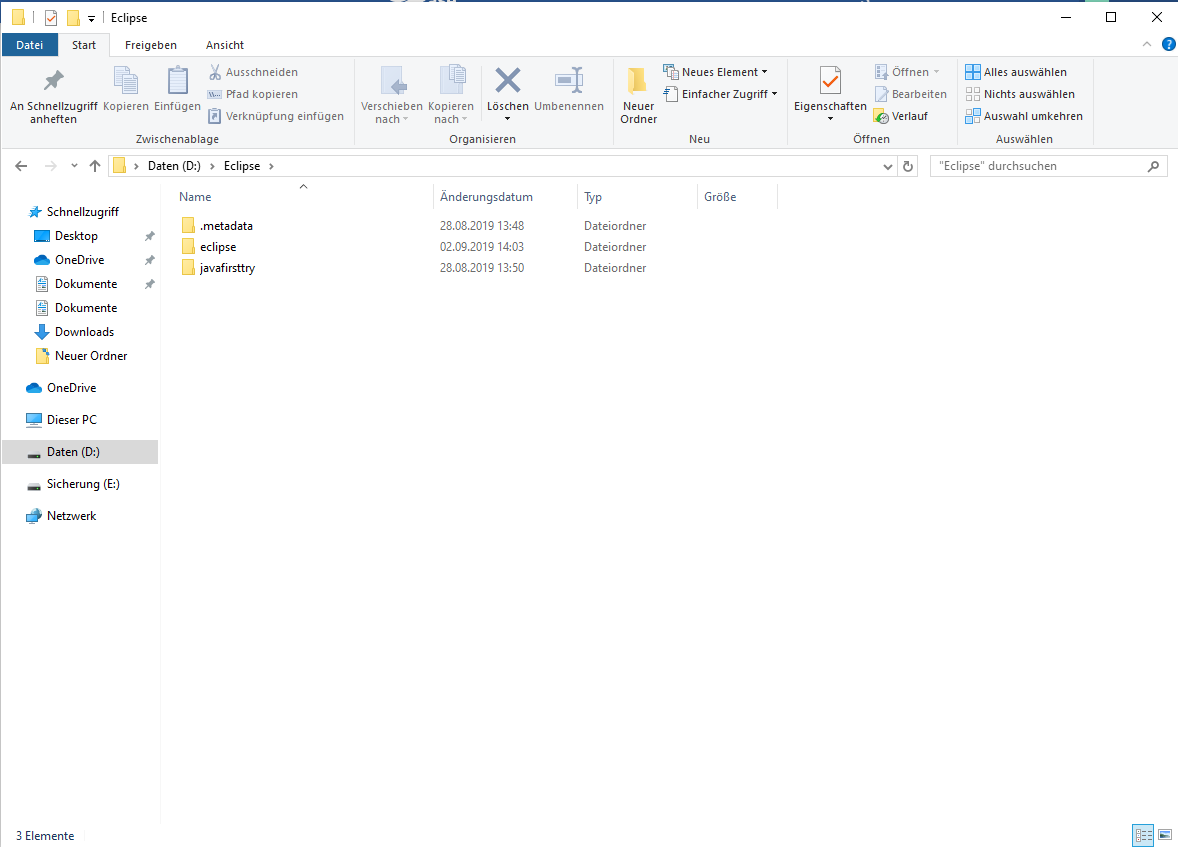

Ich versuche mir momentan erstes Grundwissen in Java durch einen Onlinekurs anzueignen, stehe gerade aber vor einem für mich anspruchsvollen Problem. In der Eingabeaufforderung erscheint beim versuch javac anzuwenden die Fehlermeldung:
"Der Befehl "javac" ist entweder falsch geschrieben oder
konnte nicht gefunden werden."

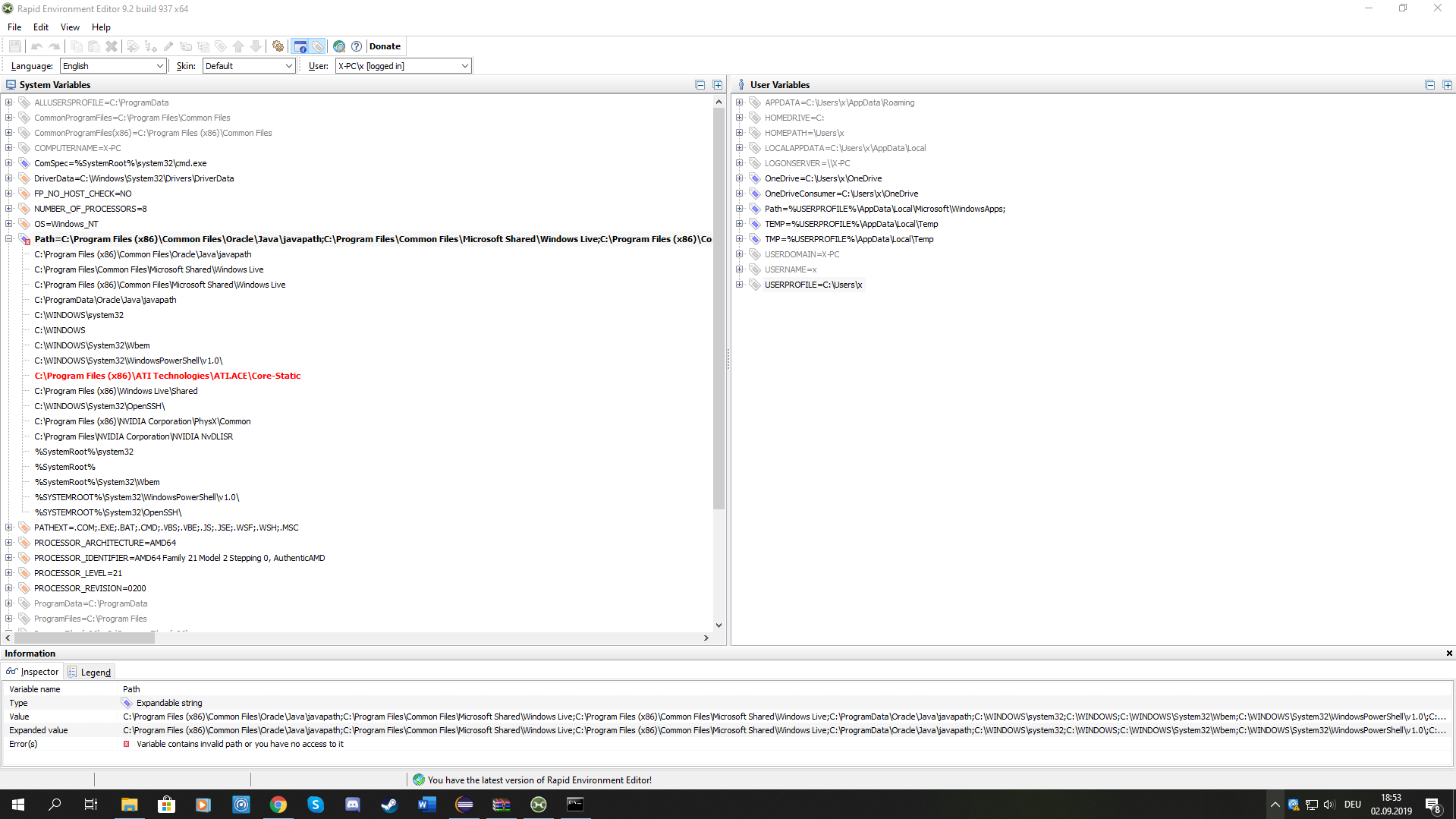

Nach langem Durchstöbern einiger Foren und Onlineartikel kam häufig der Rat der "Umgebungsvariable bearbeiten", man solle bei dieser Fehlermeldung den path ändern?

Anbei Screenshots der besagten Probleme, hierbei habe ich auch auch von der Fehlerdiagnose durch Rapid EE gehört.

Das aufgerufene Programme muss sich im Pfad befinden, sonst kann es nicht gefunden werden. Wie wurde das JDK denn installiert? Und wo befindet sich das Installationsverzeichnis?
Mir ist beim Erstellen der Screenshots aufgefallen, dass ich durch Ausprobieren teils Daten gedoppelt habe? Könnte es daran liegen, dass ich zu viel rumprobiert habe und sich die Pfade eventuell gegenseitig hemmen?
Vielleicht werdet ihr daraus schlau
set path=%path%;C:\Program Files\Java\jdk-"Versionsnummer"\bin
Zum permanent setzen, irgendwo unter erweiterte Systemeinstellungen und Umgebungsvariablen.

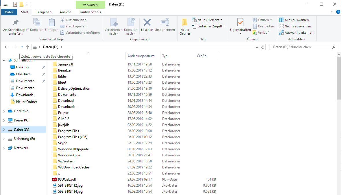

Wenn Du die Datei selbst nicht findest, dann kannst Du ja mit der Windows-Suche nach javac.exe suchen. Den Ort an dem sie sich befindet musst Du dann zu der bisherigen Path-Variable hinzufügen.
@Aslo Dein Vorschlag dürfte nicht funktionieren, sein Programm Files - Ordner befindet sich anscheinend auf Laufwerk D:. Auch gibt es einen javajdk-Ordner außerhalb des Verzeichnisses ...

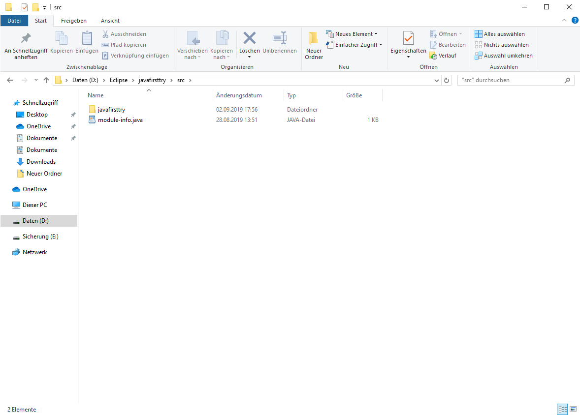

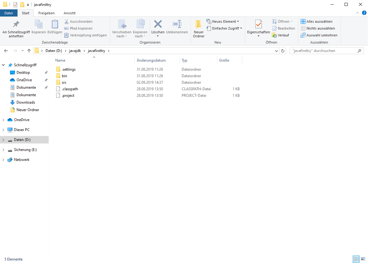

Okay verstanden. Der Ort in dem Javac.exe liegt im javajdk-Order, wie Du schon meintest im Laufwerk D:. Hört sich zwar doof an, aber das compiling läuft doch über den "Eclipse-Ordner" ab und nicht über den javajdk-Ordner, oder?. In beiden Ordern habe ich ja meine Projektdateien bzw. "Klassen". Wenn das compiling über Eclipse läuft kann der Rechner dementsprechend nicht auf javac.exe, welches sich im javajdk-Order befindet, zugreifen?
Wie kann ich die Path-Variable zu javac.exe denn einstellen?
Vielen Dank für deine Hilfe

Ich habe alle Programme auf D: gespeichert, wie sieht's dabei aus?
Ist es das, was ich als Screenshots gepostet habe?
@CedricMtz
Im Eingangspost war vom Terminal die Rede. Hierfür muss man den Pfad hinzufügen ("D:/javajdk/bin") wie von Aslo beschrieben.
Für Eclipse muss man unter Window->Preferences->Java->Installed JREs das JDK als "Standard VM" hinzufügen und "D:/javajdk" als "JRE home" auswählen.
Ich persönlich würde meine Projekte nicht im Java-Programmverzeichnis ablegen...
