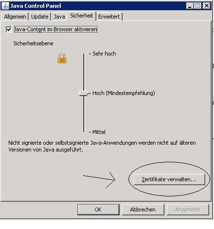

Hallo ihr lieben,
um in diesem Thread abhilfe zu schaffen, erläutere ich mal meine Lösung für das Problem.
1. Start > Programme > Java > Configure Java
oder "C:\Program Files\Java\jre7\bin\javacpl.exe" ausführen.
Unter dem Tab "Sicherheit" kann man sich die bisher akzeptierten Zertifikate anschauen. Wenn hier ein Zertifikat vorhanden ist von dem Programm das ihr ausführen wollt, sollte dieser entfernt werden.
2. Danach geht ihr in unter C:\Dokumente und Einstellungen\"euer Win Benutzername"\Lokale Einstellungen\Anwendungsdaten\Sun\
(Dieser Ordner ist versteckt, also muss er erst sichtbar gemacht werden. Dazu im Explorer oben im Menü auf > Extras > Optionen > unter dem Tab "Ansicht" ist ein Punkt "Versteckte Dateien und Ordner anzeigen") diesen auswählen dann sieht man auch die Ordner.)
Hier befindet sich ein "Java" Ordner, diesen einfach löschen.
Damit sollte das Problem behoben sein, so war es bei mir zumindest.
